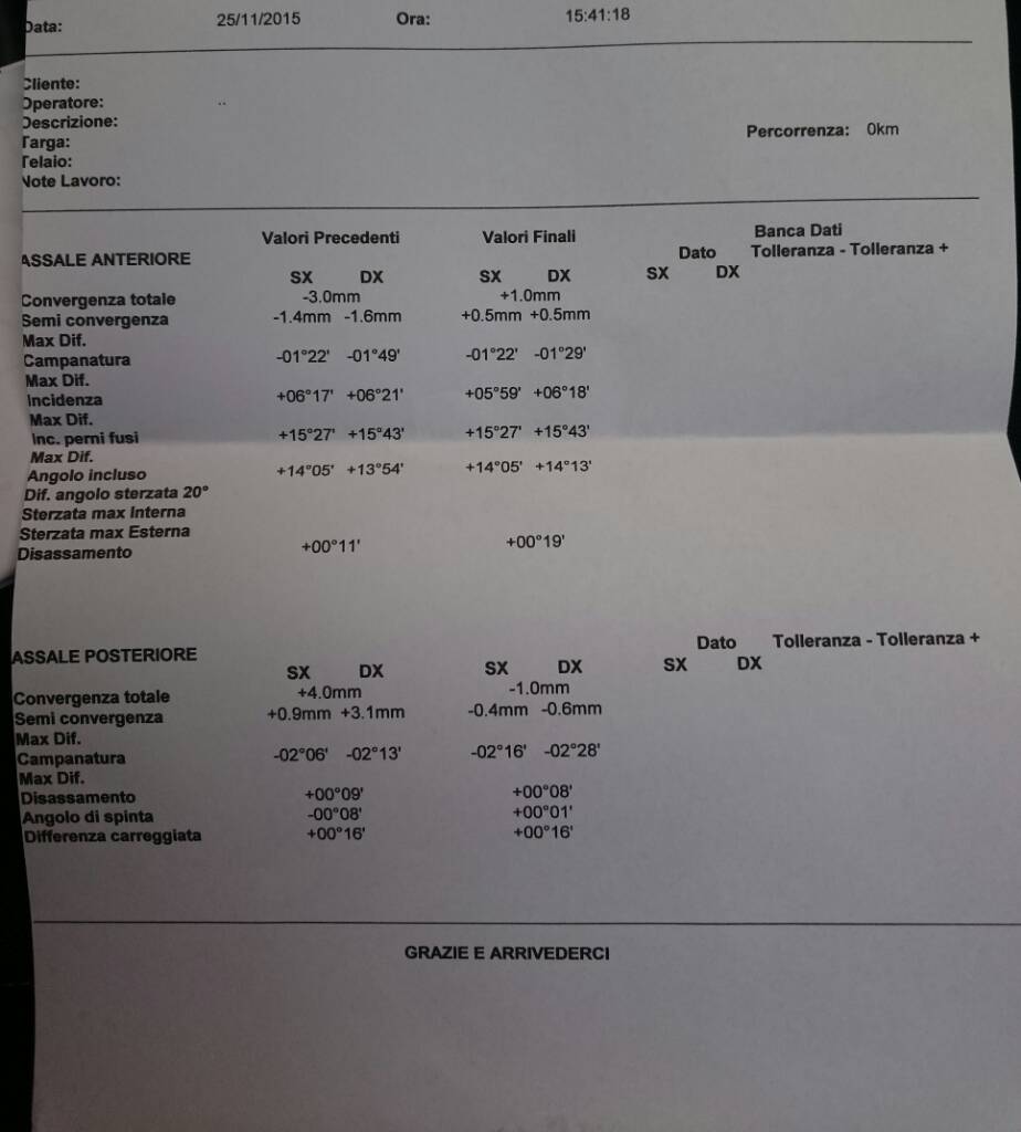

    Di campanatura al posteriore come sei preso? Perché se è molto chiusa (ruote dritte o quasi ) è normale che ti vada in sovrasterzo ad ogni curva.. A me alcune volte va in sovrasterzo avendola tutta aperta vedi tu

  16. Ezio 41
    Ezio 41 Primo Pilota
    1.484
    262
    5 Maggio 2011
    57.423.826
    BMW 120 D rest
    Gia che ne parliamo per favore metti i valori che hai tu?
    così vediamo le differenze..
    comunque il problema grosso è sempre sull davanti.....

    Bmw E82 135i n54
    Eccoli, io ho i 18 con assetto con bilstein b6 + molle h&r rifatto più rigido, ho asolato davanti per guadagnare campanatura e ho fatto sistemare tutto all'assettista perché avevo poco grip all'anteriore in curva.

    ex 118d E87 - 118d E81
    I valori di partenza erano completamente sballati posso capire l'anteriore se hai asolato e si è spostata anche la convergenza ma al posteriore la ruota dx aveva preso una botta o qualcosa era successo la differenza con la sx era eccessiva
