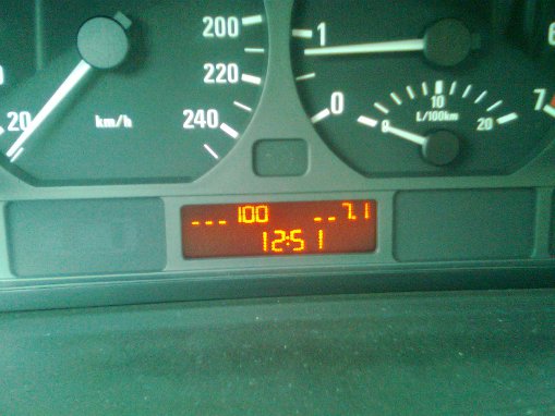

    Queste tre foto le ho scattate in breve successione questa mattina appena partito da casa.
    Foto temperatura liquido radiatore.
    Foto temperatura esterna da menù segreto e da BC in celsius
    Foto temperatura esterna da menù segreto e da BC in fahrenheit.

  20. bimmermau316
    bimmermau316 Collaudatore
    304
    15
    28 Dicembre 2013
    33.519
    BMW 316i E46 105cv
    Non me la spiego questa cosa. Evidentemente questa mattina ho sparato una fregnaccia.
    Strano, ho sempre saputo e verificato che la temperatura fosse espressa in celsius, e che
    aumentava e diminuiva di 0,5 gradi alla volta(130=13 c° 135= 13,5c° ecc) e che
    le macchine dotate di computer di bordo potessero commutare la visualizzazione in farhenait.
    Ma la commutazione dovrebbe riguardare anche il menù nascosto.
    Invece i numeri del tuo display sono discordanti.
    Allego una foto fatta al volo oggi. i 10c° restituiti mi sembrano realistici,
    come mi sono sembrati realistici i 6 c° (060) visti stasera.
