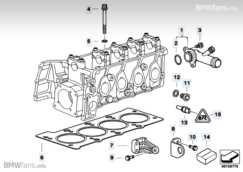

    qualcuno lo sà dove cavolo stà quel benedetto sensore????
  5. Steve///
    Steve///
    17.623
    2.035
    5 Luglio 2006
    6.248.476
    Cabrio 6cilindri e altro
    Ma se porti l'auto in officina lo sapranno dov'è.:wink:
    Nel grafico da te postato non lo vedo.
  6. MixCompacte36
    MixCompacte36 Presidente Onorario BMW
    6.832
    467
    30 Novembre 2007
    1.634.558
    316i Compact e36 / 320d e46
    giustissimo....
    cmq è nel grafico dei componenti della testata, è riportato lì, non so più quante volte ho allegato l'immagine...qualche pagina fa devo averlo già messo in questo 3d

    Ero curioso, io sono nella tua stessa ex situazione. Avevo sostituito il termostato principale visto che dovevo sostituire la pompa acqua e ora non ho più variazioni esagerate di temperatura. Però ad arrivare a 85° il motore ci mette una vita. Quindi vado anche io di termostato egr. Spero dopo sia finita.

    Azz :-k. Allora come mai mi ci vuole na vita ad arrivare a temperatura ?? Cosa posso fare ?? La termostatica è già stata sostituita, il liquido idem, e ora ??
  20. rantaplan
    rantaplan Collaudatore
    298
    28 Gennaio 2006
    164
    320 d 136 Hp Touring
    Un momento.... ma la termostatica dell egr non è il famigerato pezzo numero 8 ?? Se è cosi sulla mia 136cv è presente. Se non ho capito na mazza non uccidetemi :mrgreen:
