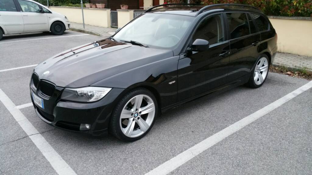

    Salve a tutti.
    Spero non aprire una discussione già tratta..
    Da poco più di 6 mesi ho mnotato sulla mia BMW e91 del 2010 un set di cerchi da 18".
    La.macchina e diventata da subito inguidabile.
    Ho voluto aspettare un po' e dopo qualche mese ho fatto il cambio gomme.
    Ma nessuna miglioria.
    Addirittura quando.sono.in autostrada che affronto una curva su un ponte, la macchina sui giunti sembra quasi saltare nella parte posteriore a contatto con i giunti..
    Mi serve qualche consiglio..
    Grazie..

    I cerchi sono originali BMW, non so come mettere le.foto.
    Ma.secondo il.gommista c'è qualche cosa che non va nelle meccaniche della ruota.
