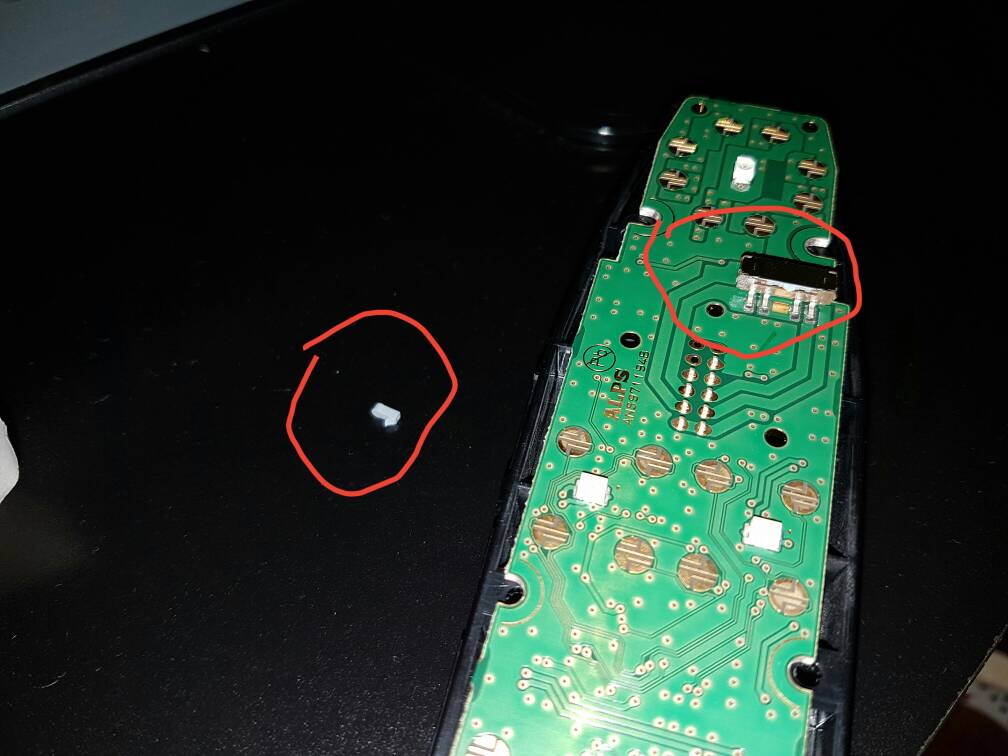

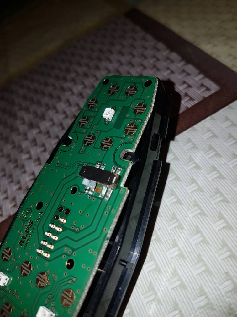

    avuto un problema simile ma il problema era il selettore sulla pulsantiera . smontato tutto ho trovato il selettore spezzato che tra le tante cose era microscopico. ripristinato con resina risolto. ti allego foto
