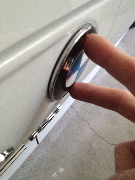

    Invece e' ok che i loghi BMW laterali, quelli dalle frecce tanto per capirci, non siano incollati ma attaccati meccanicamente si direbbe, pero' in un modo che sembra un po' deboluccio (si possono "scrollare").. ??

  11. baro
    baro Aspirante Pilota
    43
    4 Dicembre 2013
    Z4 18i
    ok, ma la mia domanda era relativa allo scudetto bmw, non all' "ala" della freccia :-)

    Credo che baro per "scrollare" intenda che il logo BMW ai lati non rischi di fare la fine delle scritte con l'adesivo. Ma tranquillo, anche se sembrano attaccati in maniera debole, sono comunque fissati a vite (o qualcosa di simile) nella carrozzeria. Preoccupati solo del biadesivo delle altre scritte.

    Si esatto, infatti se vedete la foto sotto, si vede che il logo non e' perfettamente aderente, e infatti facendo un po' di pressione (senza esagerare, per timore da neo acquisto :wink: ) sull'indice o sul medio messi come in foto, lo scudetto si muove. Invece provando a fare pressione sull'asse orizzontale piuttosto che sul verticale non si avverte lo stesso gioco, quasi che le viti che dice Teo siano messe appunto sul piano orizzontale, mentre magari dietro alle mie dita in foto ci sono solo dei distanziali che permettono allo scudetto di appoggiarsi alla carrozzeria, seppur con un po' di gioco (avvicinandosi molto a sbirciare tra lo scudetto e la carrozzeria qualcosa si vede, ma non si capisce cosa)
    Grazie, ciao
    Andrea
