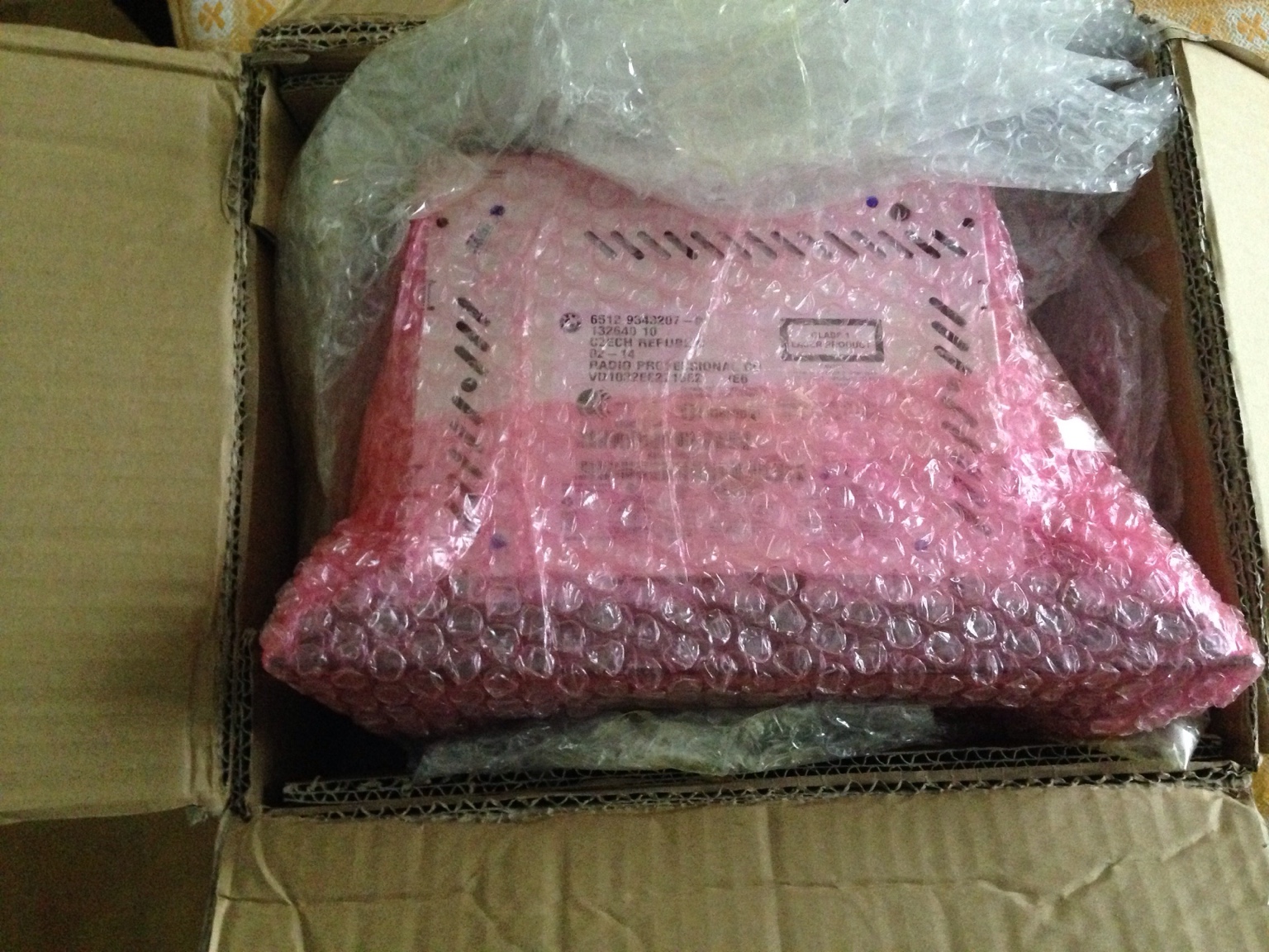

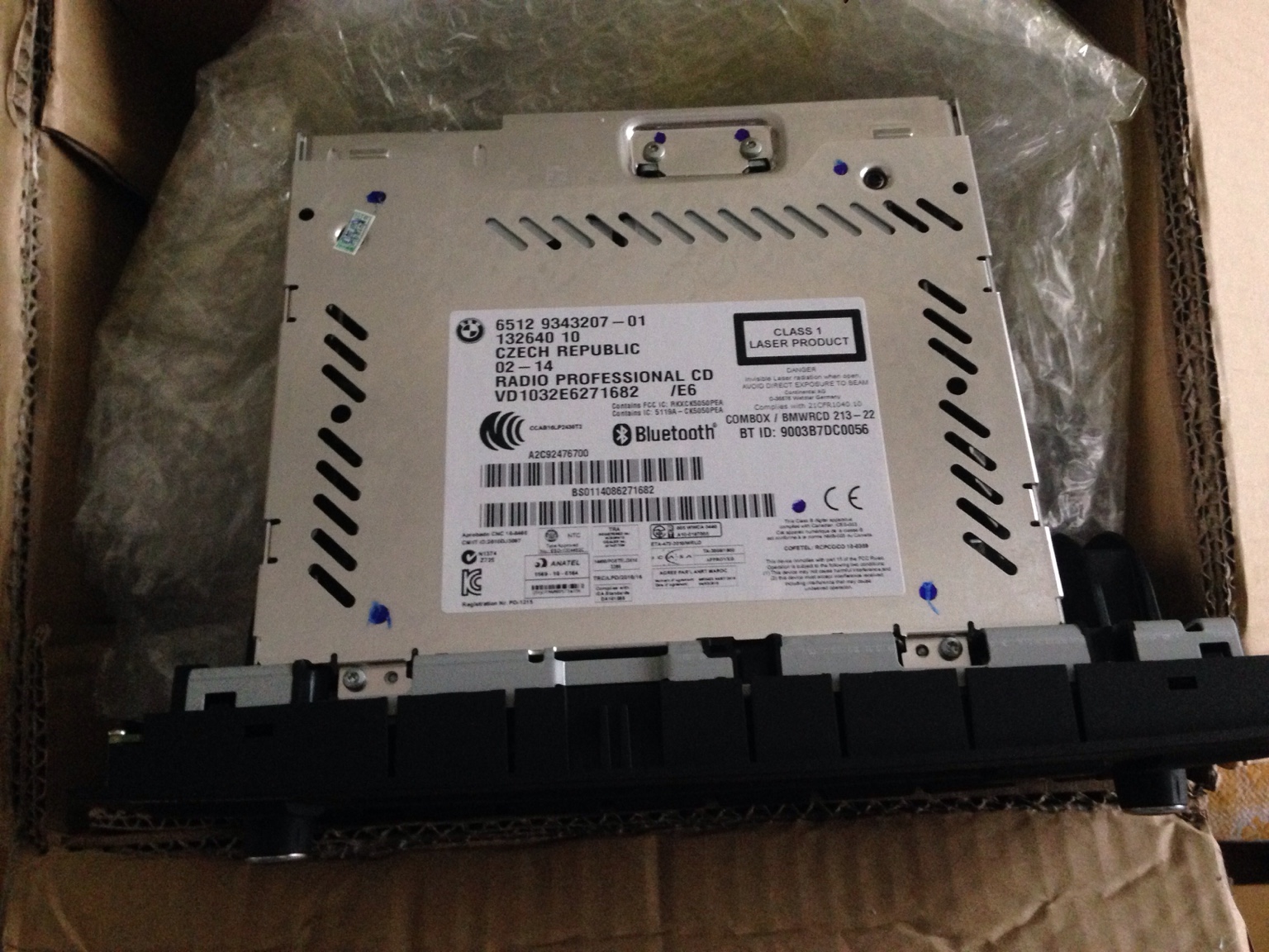

    Semplice, perchè la radio che hai preso ha la fibra ottica e non ha un anello di chiusura per chiudere il most (che comunque non sempre funziona).
    Quello che ti hanno detto non è vero:
    non esiste una radio analogica e l'altra in fibra, sono tutte uguali solo che esistono con e senza most (circuito fibra ottica per optional quali caricatore cd, impianto logic 7 (harman kardon) , e bluetooth e usb con centraline esterne (vecchi modelli con due centraline MULF iper costose nel vano bagagli).
    Per evitare qualunque tipo di problema legato alle codifiche dovevi prendere una radio senza most , per la quale avresti avuto attive le funzioni di USB, bluetooth e sensori di parcheggio senza codifica (in quanto quelle autoradio escono già cosi con integrati bluetooth e usb senza moduli/centraline esterne supplementari) qualora ovviamente tu l'avessi acquistata con tali opzioni, altrimenti quella standard senza usb ne blutetooth ma con sensori e senza most , in base a ciò che ti serviva.
    La codifica su queste radio serve solo per il cambio lingua del controllo vocale, il settaggio corretto in caso di impianto "hi fi" , la codifica per il riconoscimento dell'auto da (in caso di passaggio da bussiness a professional) , ma sono tutte cose supplementari per cui si può anche far a meno appunto della codifica.
    Per le radio con most (fibra ottica) il discorso non è cosi semplice come ti hanno detto.
    Potresti provare ad acquistare un anello di chiusura del most (15 euro circa) per il rumore che senti, ma non è detto che tu riesca a risolvere. Potrebbe essere necessaria una codifica, ma solo quella di costa 100 euro!
    Io ho la possibilità di reperire radio professional NUOVE, senza most (fibra ottica), con bluetooth, usb , combox a prezzi umani rispetto ai 700/800 euro chiesti in Bmw che non necessitano di codifica ed hanno gia attive funzioni di USB, Bluetooth, e PDC (sensori parcheggio).

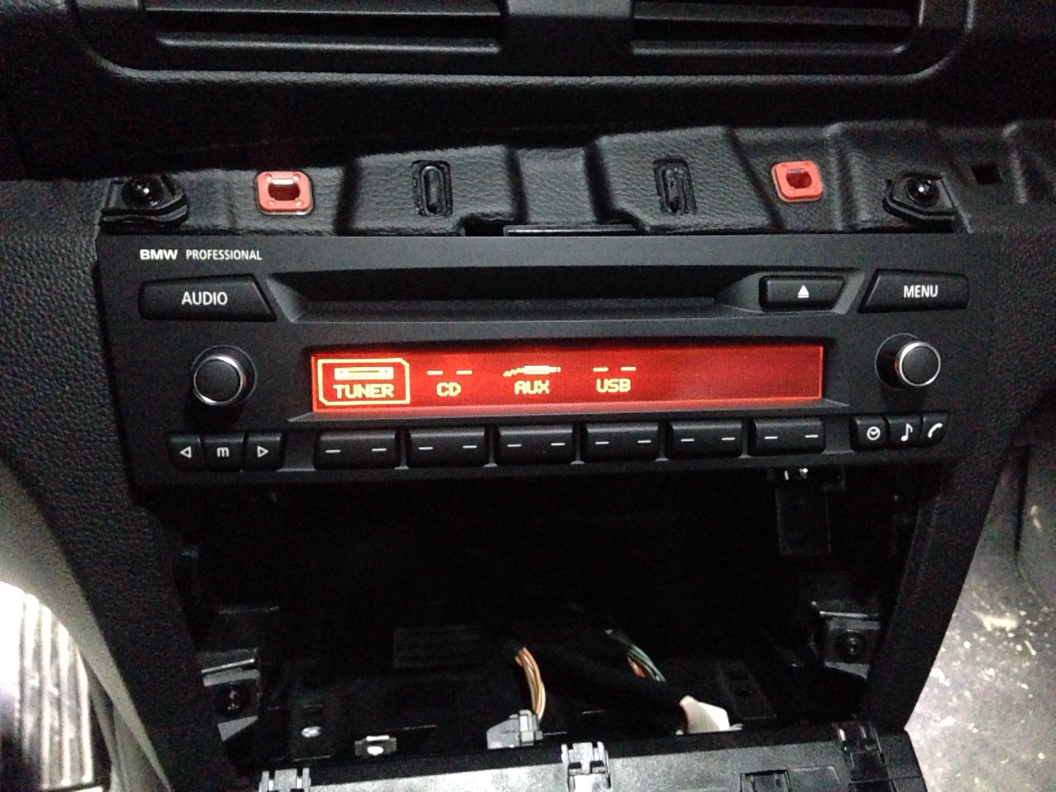

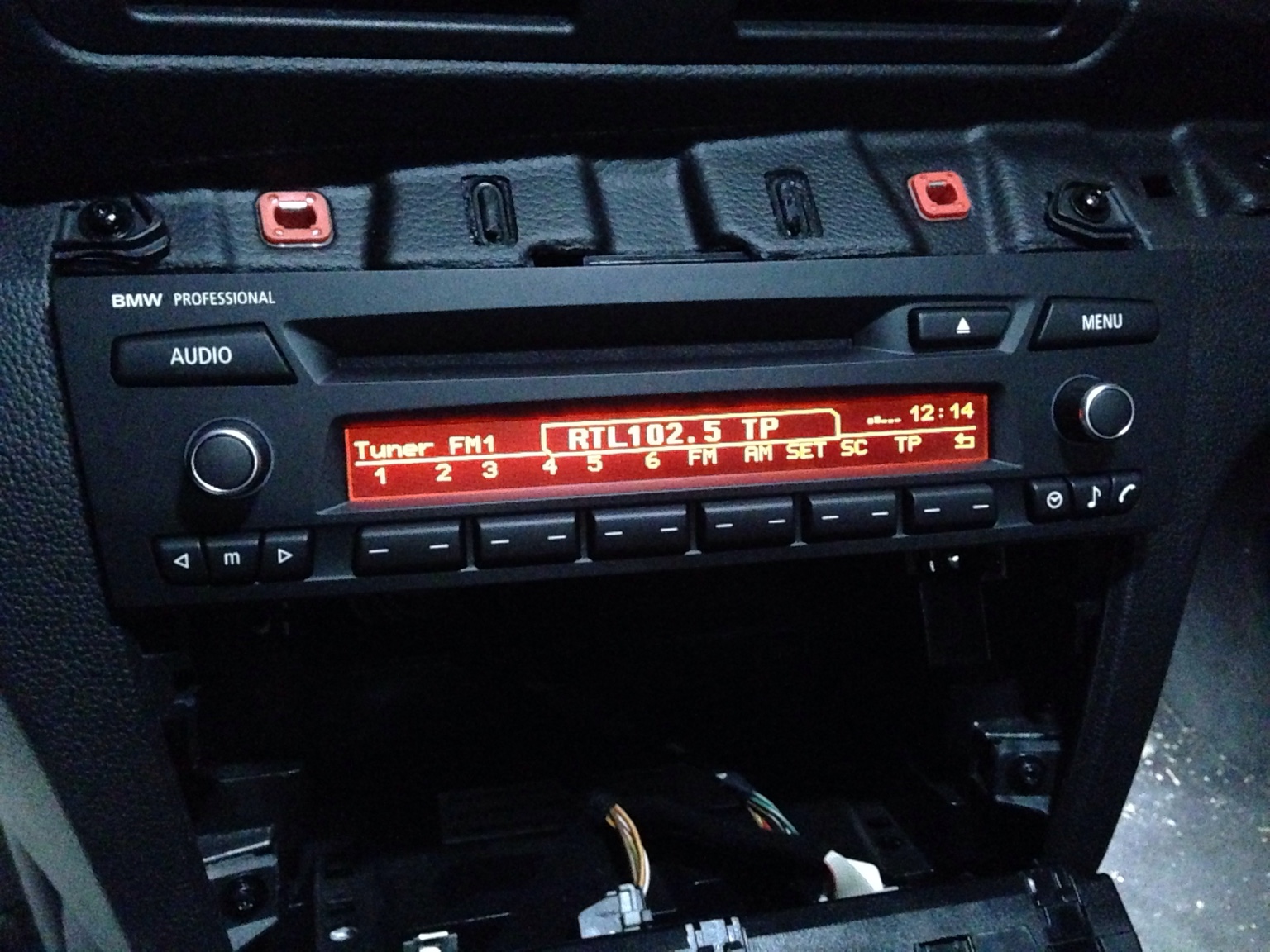

    Sarà....ma ne ho provate e montate parecchie tutte senza alcuna codifica, tutte nuove, tutte perfettamente e completamente funzionanti (usb, bluetooth, programmazione ventola, sensori parcheggio etc etc). L'unica cosa i comandi vocali in inglese o tedesco (aggiornabili appunto con codifica).
    Questa nuova arrivata giusto questa stamattina, testata e completamente funzionale:

    nella mia 120d, acquistata usata un mese fa, ho una Radio Professional che dovrebbe essere predisposta per il bluetooth, ma di fatto non ce l'ha :eek:
    Mi spiego meglio: il frontalino è identico a quello postato sopra da Lukko92, quindi include anche il tasto con la "cornetta", presente anche sul volante multifunzione. Tuttavia, sono inattivi. Tra l'altro, quando provo a fare la ricerca con l'iPhone 6S, non trova nessun dispositivo.
    Il vecchio proprietario mi ha detto che dovrebbe essere predisposta, però non era espertissimo e qualche dubbio mi è rimasto.

    Anche la radio professional "standard" (senza ne bluetooth ne usb) ha il frontalino identico, sono tutte uguali con il tastino del telefono, ma su quella senza fibra ottica e senza ne bluetooth ed usb integrati è ad esempio impossibile poter montare successivamente bluetooth ed usb.
