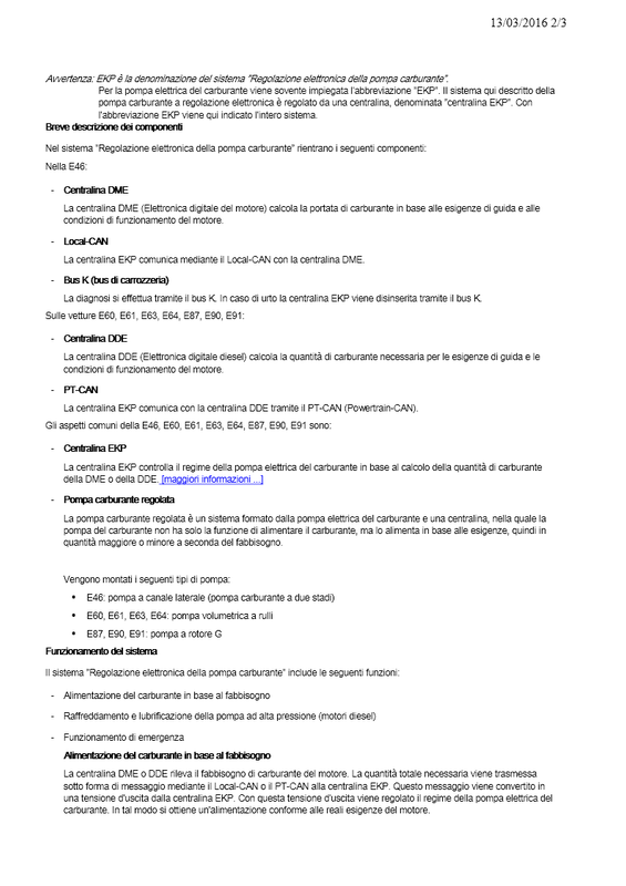

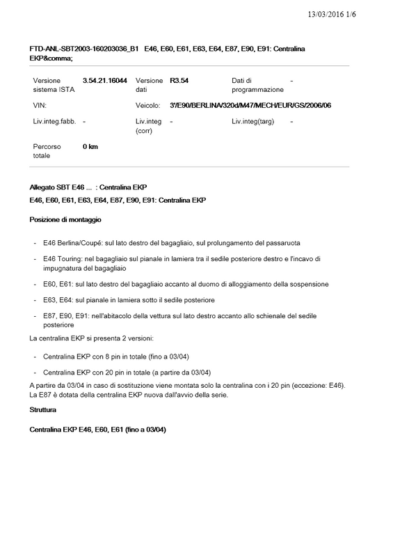

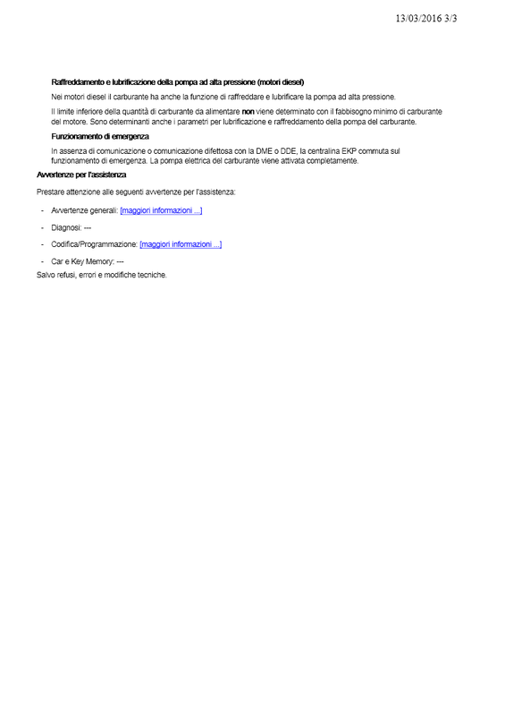

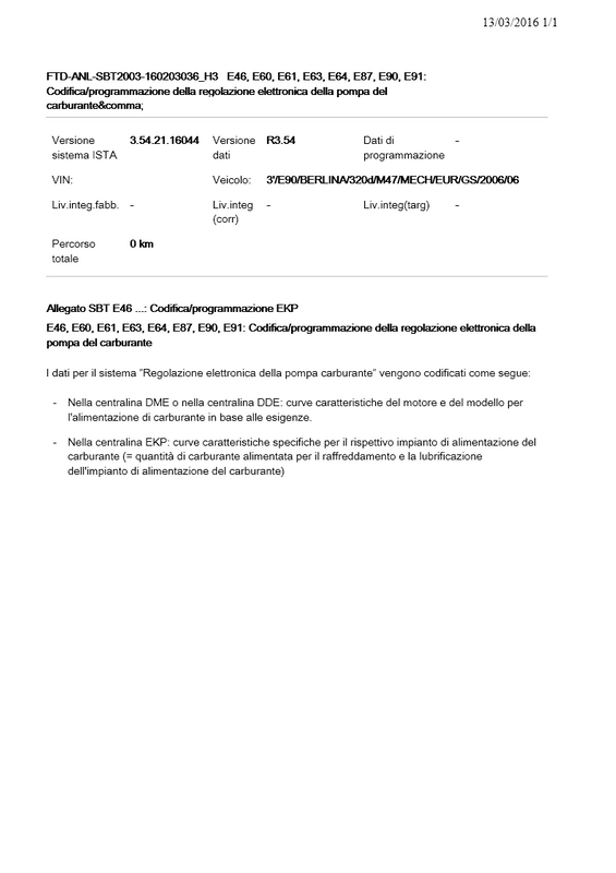

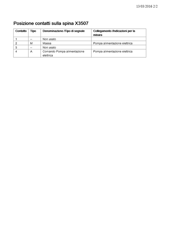

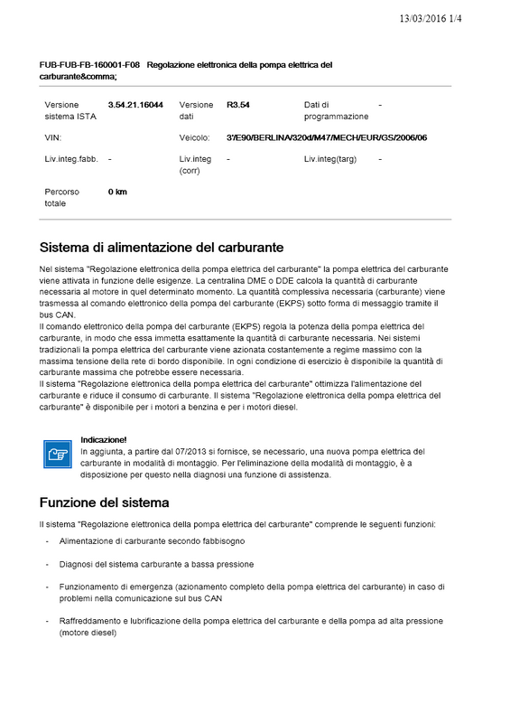

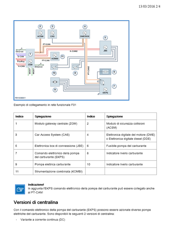

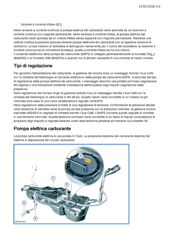

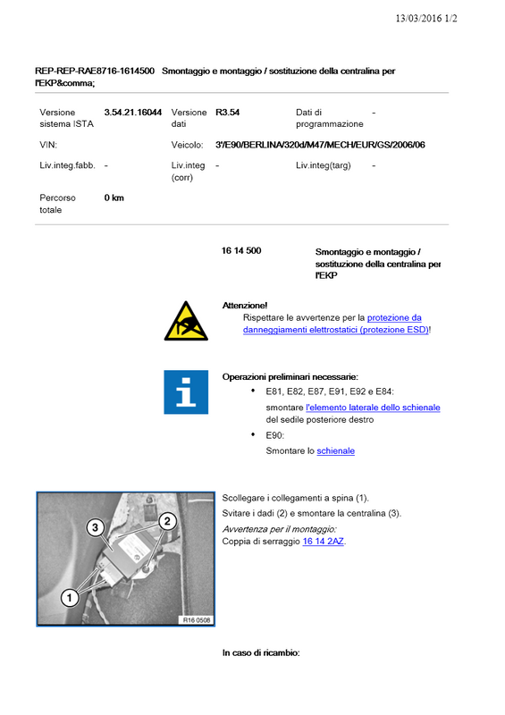

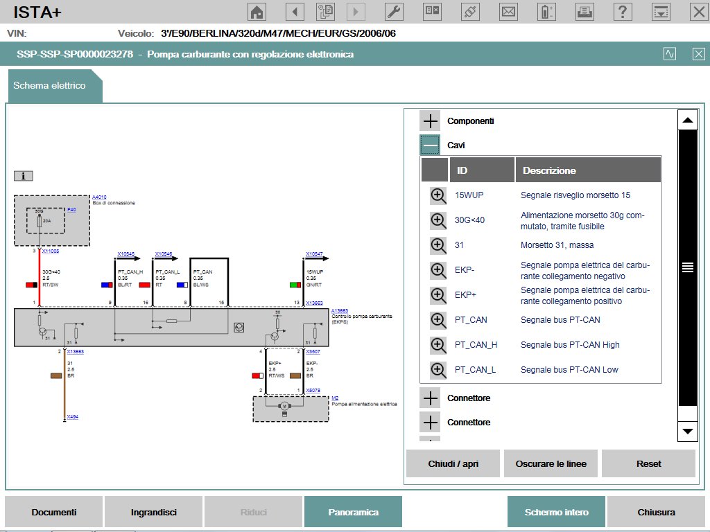

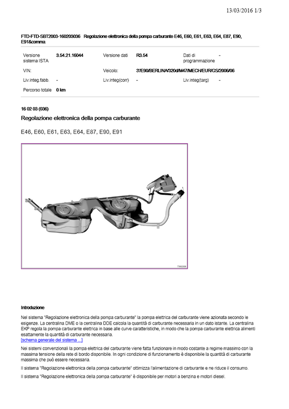

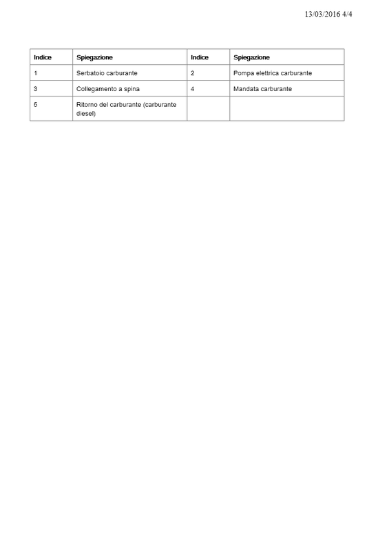

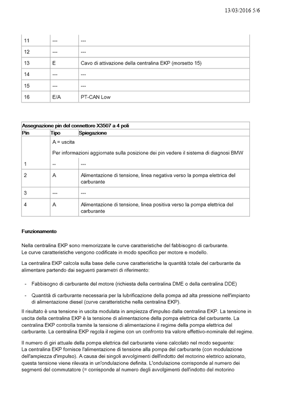

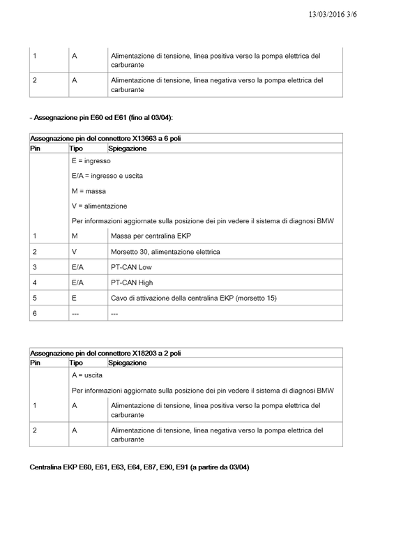

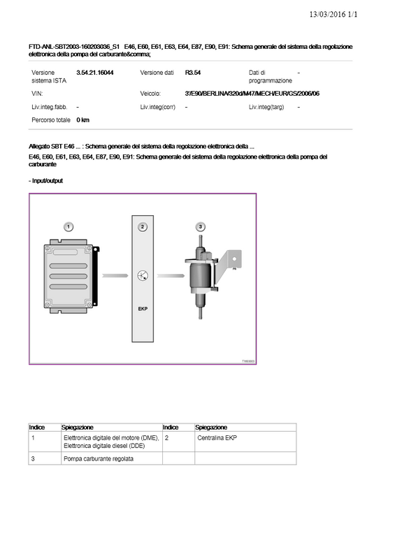

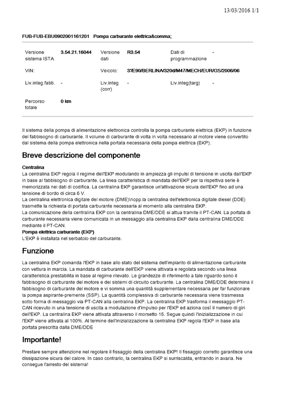

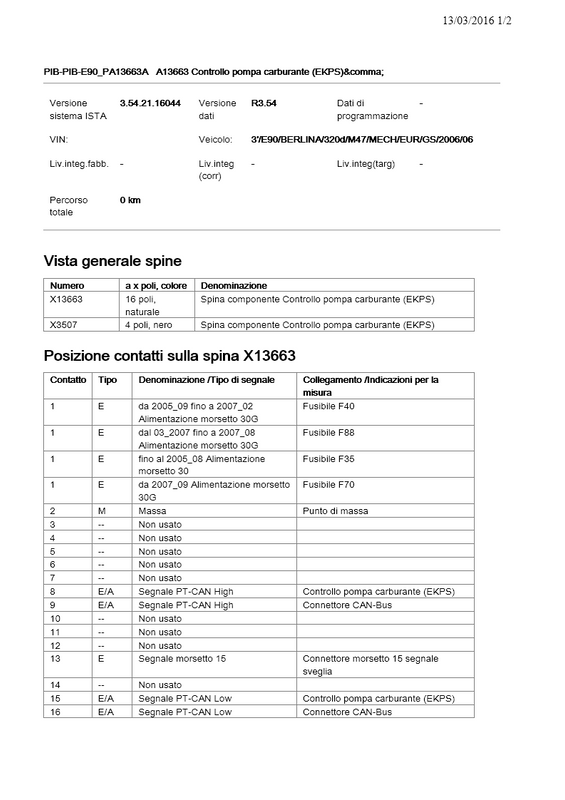

    e che problema dovrebbe avere la centralina motore? Se parli della pompa del serbatoio hai speso soldi per nulla visto che non è gestita dalla centralina motore, o almeno solo il comando, l'alimentazione è separata. Inoltre le pompe sono due, una fa il livello tra un serbatoio e l'altro (dentro è diviso) e l'altra manda al motore. Se quella che fa il livello ha un guasto, resti a piedi. Mentre se invece mi stai parlando della pompa alta pressione sul motore ha solo un regolatore elettronico gestito dalla centralina motore ma trattandosi solo di un filo che dalla centralina motore parte e arriva alla pompa, se ci fosse un guasto sarebbe facilmente identificabile (tra l'altro poco probabile trovare dei cavi in corto se non sono stati pizzicati/rotti da interventi precedenti o colati tutti insieme nel cablaggio a causa di cortocircuito di altri componenti)
    ecco le informazioni per i guasti sulle pompe gasolio.
    http://s21.postimg.cc/xmz0qsjzr/image.png
    http://s21.postimg.cc/5biiqv6ev/image.png
    la centralina sospetta è la EKP, come scritto si trova dietro ai sedili posteriori ed è quella che gestisce le pompe. Dai documenti si capisce benissimo come la centralina motore DDE non sia coinvolta. Se la tua precedente centralina motore fosse stata guasta non comunicava nemmeno con DSC, CAS, ecc... visto che le linee pt canlow e pt can high sono le stesse che comandano anche la EKP e quindi se la comunicazione era presente con gli altri moduli non era guasta. Oramai è molto difficile dirlo senza nemmeno avere alla mano una diagnosi ben fatta precedente alla sostituzione. Un'altra delle cause possibili ma poco probabili è un difetto di commutazione al morsetto 15 proveniente dal CAS (centralina della chiave) come visibile nello schema sopra. Tra l'altro come scritto sopra se anche non ci fosse comunicazione tra la centralina motore e la centralina EKP quest'ultima fa partire la pompa alla massima velocità, se la pompa non viene proprio alimentata o è la EKP o il fusibile oppure non arriva messaggio dal CAS (vedi funzione di blocco della pompa via immobilizer)

    è la centralina della pompa non del motore, se scolleghi la linea can dalla centralina della pompa deve partire al massimo della pressione, se non parte è guasta la centralina della pompa. Ma almeno l'ha vista il meccanico? ha alzato lo schienale per arrivare alla centralina della pompa? Se alimenti la pompa direttamente resti a piedi comunque perchè il gasolio non si bilancia tra i due serbatoi.... vedi tu... il fatto non è riprendersi gli interessi del 500%, è far fare le cose a gente competente. La mia e90 320d 163cv ha 10 anni oramai e via che tagliandi non ho fatto ( e li faccio io personalmente ) mai una turbina rotta, mai una frizione rotta, mai nulla tranne che cambio olio e filtri. Non ho nemmeno ancora cambiato cinghia servizi e vari rulli/cuscinetti...
    Ti ho dato schemi e percorsi di diagnosi il tutto ufficiale bmw, è scritto che se la centralina motore non comunica con la centralina della pompa, la pompa viene azionata al massimo della pressione, questo dice tutto! Se io vado davanti e scollego la centralina motore e poi accendo il quadro, la pompa deve partire al massimo, non ci sono alternative! Se non parte o è guasta la centralina pompa o il fusibile è bruciato, come indicato negli schemi, non ci sono altre possibilità. Fai vedere la documentazione qui sopra al meccanico.
    particolare del serbatoio diviso con due pompe, una di livello e una di pressione: come dicevo prima se viene attivata solo la pompa
    di pressione ad un certo punto resti a piedi perchè finisce il gasolio da quel lato. Se vengono attivate entrambe le pompe, quella di livello ad un certo punto finirà il gasolio e con molta probabilità si brucerà lavorando a vuoto e comunque facendo girare sempre a palla delle pompe fatte per essere pilotate a velocità variabile ha effetti deleteri ( si bruciano )

    molto semplicemente chiedi al meccanico il codice di errore, ATTENZIONE AL MONTAGGIO DELLA EKP!!!! come indicato nelle informazioni sopra montarla in posizione errata causa la rottura della stessa!!!!
    con il codice di errore e gli ultimi 7 caratteri del tuo telaio posso darti più informazioni
