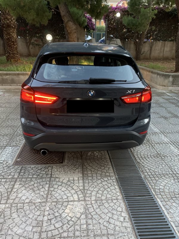

    Buongiorno a tutti, vi posto foto del posteriore della mia x1 e capire se c'è qualcuno che possa aiutarmi o consigliarmi per risolvere questo problema.
    Dei quattro fari posteriori solo ad uno si accendono correttamente i led di posizione.
    A qualcuno e capitato mai la stessa cosa?

    A me capitó col faro led dx sul portellone, vanno sostituiti. Se insisti riesci ad avere un aiuto economico anche fuori garanzia, è un problema noto su alcune partite di fari delle prime serie....
    A meno che non abbia preso un usato dove ti han sostituito i fari con quelli alogeni

    Grazie per la risposta , comunque non penso che i fari posteriori siano stati sostituiti con quelli alogeni perché si vedono le strisce led all'interno.
    Poi se anche quelle alogeni le fanno con il disegno del led questo non lo so!

    No, hanno disegno diverso. È andata a donnine allegre la circuiteria di controllo dei led allora...

    Ciao @Tonibari88, vedendo la foto mi viene qualche dubbio, perché da quel che vedo dove non funzionano i led sono comunque accese le luci di posizione con le lampadine alogene. Se i led sono fulminati dovrebbe essere tutto spento. Non vorrei che erroneamente se la macchina è usata abbiano cambiato i fari sbagliando. La tua x1 davanti che fari monta: alogeni o bi-led? Perché di fabbrica se davanti ha i bi-led anche dietro avrà le luci di posizione a led, altrimenti no.

    Ciao Gab330, ti ringrazio per la risposta, i fari anteriore sono alogeni quindi da quel che mi stai facendo capire di conseguenza anche quelli posteriori dovevano essere solo ed esclusivamente alogeni.
    L'auto l'ho acquistata la settimana scorsa e solo il giorno dopo averla ritirata mi sono accorto di questo problema e contattato il concessionario che si sta adoperando non risolvermi il problema.
    Io per precauzione ho aperto questo thread perché nel caso non volesse risolvermelo, saprei già come muovermi.
    Detto questo come potrei nel caso risolvere il problema di questi fari led montati in un "secondo momento"?

    Ciao, si se i fari anteriori sono alogeni anche i fari posteriori sono del tutto alogeni. Quindi il faro che non è originale di fabbrica è proprio quello sx interno a led(l'unico fra i 4), forse è stato sostituito erroneamente dal precedente proprietario. La vettura l'hai acquistata presso un concessionario bmw o no?

    La vettura l’ho acquistata presso un concessionario privato, ti posto le foto ravvicinate dei fari sperando che si capisca qualcosa in più, perché a me sembrano tutte e quattro a led.[​IMG]

    Ciao, onestamente dalle foto non riesco proprio a vedere bene. L'unica cosa certa è che le f48 hanno i led di fabbrica dietro solo con i fari bi-led davanti. Il consiglio che ti posso dare è fare presente l'anomalia a chi ti ha venduto l'auto. Puoi anche chiedere ad un service ufficiale Bmw con il telaio della tua vettura quale "categorico" di fanali posteriori monta in origine per conferma. Buona serata

    Risolto il mistero fari posteriori, portata questa mattina presso officina bmw, mi ricontattano dicendo che l’unico faro che si accendono i led risulta essere un faro post montaggio e quindi i restanti tre fari essere alogeni.
    Resta comunque il dubbio del perché questo faro sostituito funzionassero i led anche non avendo apposita centralina per led...

    La centralina è solo sull'anteriore per regolare altezza, attivazione delle luci di svolta, livellamento etc....dietro è sufficiente l'alimentazione, non ha bisogno di intelligenza la luce (che ha una intensità fissa) e la circuiteria di controllo dei led è integrata nel faro stesso :mrgreen:
