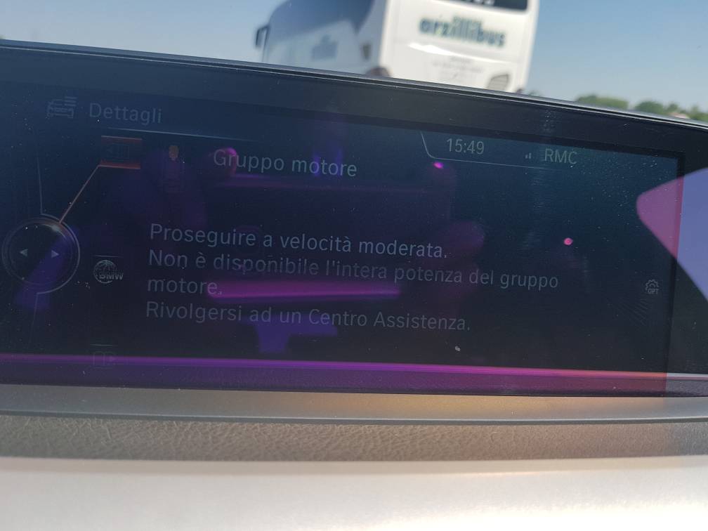

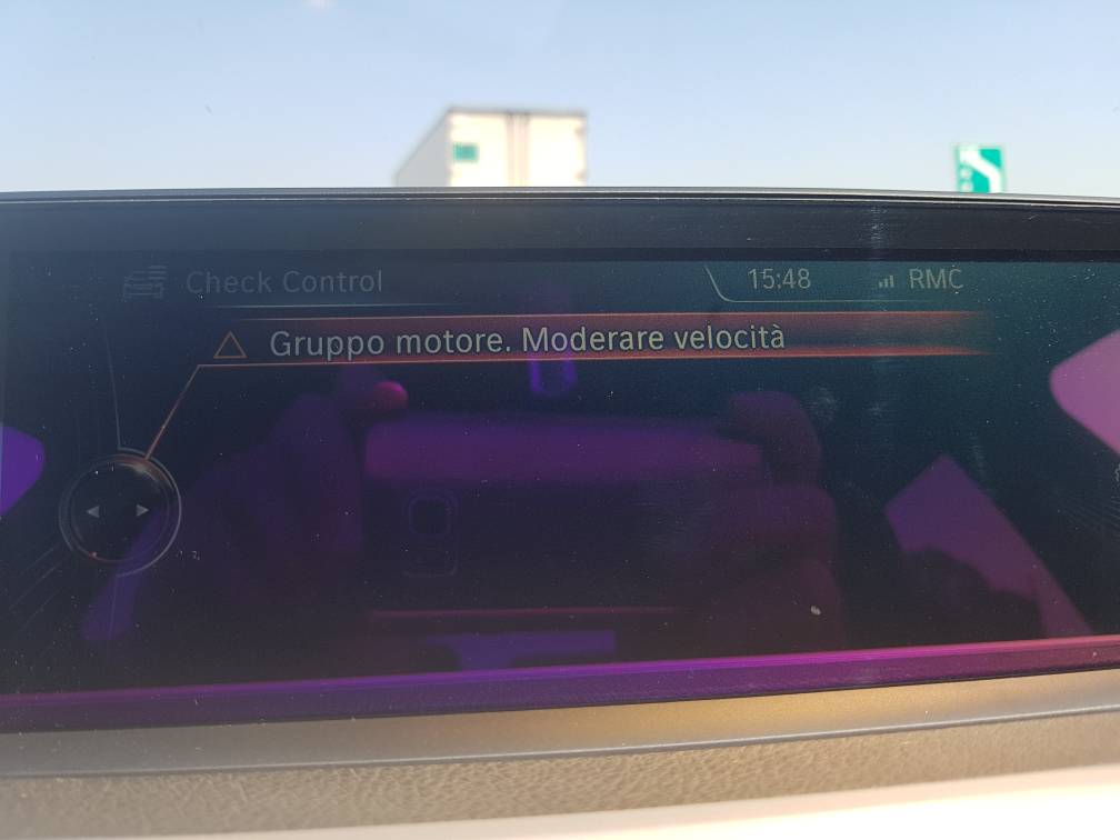

    A nessuno è venuto questo errore?
    A me succede dopo un 100 km consecutivi mentre accelero un po' di più.
    La macchina perde potenza.
    Spengo e riaccendo il motore e tutto torna come prima[​IMG][​IMG]
