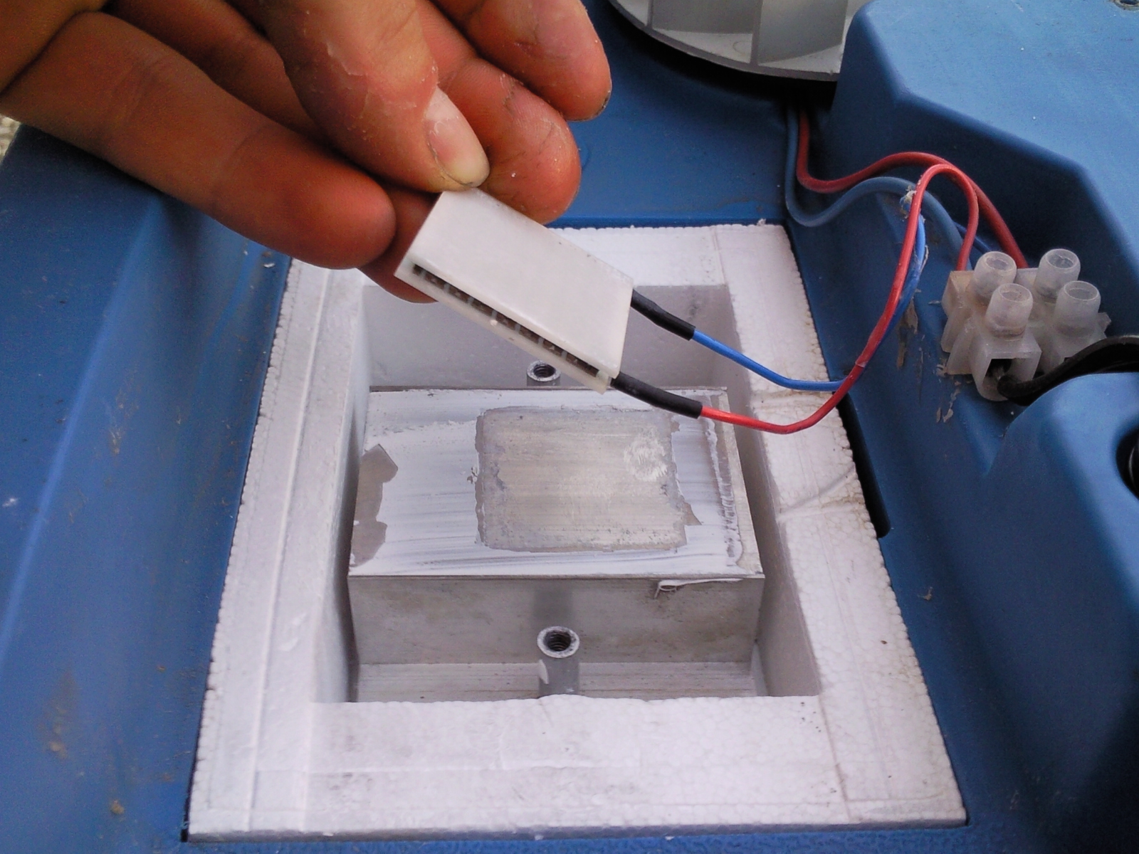

    salve a tutti..
    possiedo un frigorifero a 12 volt portatile con la spina per l'accendi sigari..
    ho provato ad attaccarlo alla macchina ma non fa freddo..
    l'ho smontato e ho visto che la ventola, collegata ad un piccolo motore a 12 volt funziona regolarmente, e c'è una specie di condensatore, sempre alimentato dalla corrente continua, che è posto tra due elementi dissipatori con alette, uno esterno al frigo raffreddato dalla ventola e uno interno che trasmette freddo all'interno del frigorifero..
    una volta rimontato il tuttoc ho provato ad attaccarlo alla presa accendi sigari e ho notato che non fa freddo, l'elemento dissipatore esterno al coperchio si raffredda, con l'aiuto della ventola, mentre quello interno rimane a temperatura ambiente..
    ho provato ad invertire la polarità, ma oltre all'inversione del moto del motore elettrico come deve accadere, l'elemento dissipatore esterno si scalda appena, mentre quello interno rimane a temperatura ambiente..
    ho provato poi ad invertire il condensatore (invertire le due facce su se stesso) ma il risultato è lo stesso.
    prima di esprimere il mio parare sul possibile funzionamento di un frigorifero di questo tipo, vorrei che qualcuno mi spiegasse come funziona e mi desse qualche consiglio su come farlo funzionare..
    questa specie di condensatore a cosa serve e come deve essere posizionato?
    grazie a tutti per l'aiuto..
    ps: se qualcuno mi spiega come si fa, aggiungo anche delle foto..

  8. Fabio 118d
    Fabio 118d Kartista
    238
    13 Gennaio 2009
    BMW 118D
    Ho inserito le foto, spero siano chiare..

    Prendi la cella di Peltier in mano toccando entrambe le facce e attacca un attimo l'alimentazione.
    Vedi cosa fa ;)
  10. Fabio 118d
    Fabio 118d Kartista
    238
    13 Gennaio 2009
    BMW 118D
    ho provato e dopo averla attaccata all'alimentazione ho notato che:
    la parte superiore (quella a contatto con il dissipatore raffreddato dalla ventola) è bollente
    mentre quella in basso (a contatto con il dissipatore interno alla cella frigorifera) è appena caldo..
    è regolare?

    Assolutamente no!
    Quelli con cui ogni tanto gioco dal lato freddo in 5 secondi riesco a ghiacciare delle gocce d'acqua.
    Pensa che come specifiche tra un superficie e l'altra normalmente ci sono 63 gradi di differenza.
    PS Se l'alimenti e poi la stacchi il lato freddo diventa subito caldo :wink:

    invertendo la polarità non dovrebbe cambiare niente?
    è riparabile o posso buttarlo via?

    Invertendo la polarità si inverte il lato freddo con quello caldo (ricordo così ma su quella nuova che ho a casa non ho fatto la prova)
    Cmq, se è la cella vedi quanto vogliono nel negozio sotto casa e valuta se riparare o meno.
    Di celle c'è un vasta scelta, l'ultima l'ho acquistata qui:
    http://www.tecnoimpiantielettronica.it/ :wink:
