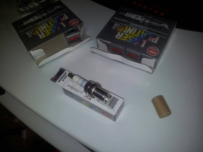

    Queste sono le candele che ho comprato per la mia bmw, ngk BKR6EQUP a 13 euro l'una dal mio nuovo negozietto di ricambi di fiducia, purtroppo il filtro benzina gli arriva martedì e non so se cambiare gia le candele o aspettare a martedì. Lunedì arriva anche il filtro olio alla bmw di Cagliari insieme ad altre cavolatine di estetica come le guarnizioni delle maniglie. Quindi lunedi o martedi comprerò anche 7 litri di olio Castrol edge 5w30. C'è qualcuno per caso che mi conferma che il 5w30 è quello più adatto? È quello consigliato dal programma diagnosi bosh. Tra l'altro ho trovato una targhetta di chi ha fatto l'ultimo cambio olio ed avevano messo 5w40!

    Le candele cambiale subito, così isoli una delle cause potenziali del malfunzionamento.

    Anch'io ho messo quelle candele sull'M40, direi che vanno proprio bene.
    (su ebay spendevi meno)
