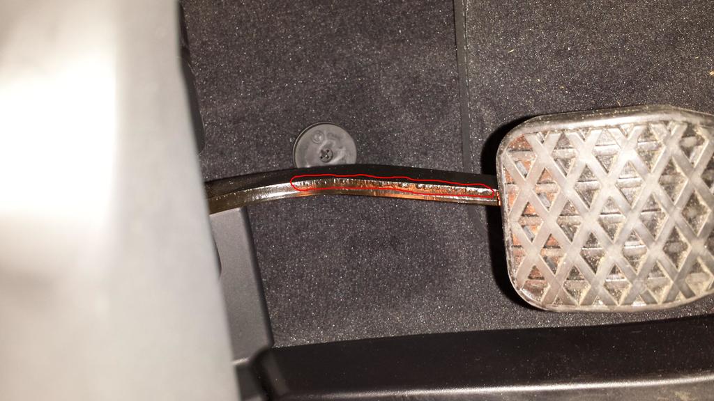

    Riguardo al mio dubbio della mia frizione (cioè quando nel premerla e rilasciarla ogni tanto si sente qualche leggerissimo scricchiolio provenire dal pedale e poi quando la rilascio, a circa metà frizione, si sente un click sempre proveniente dal pedale), secondo voi può essere dovuto alla parte destra (che è fatta male, forse difetto di fabbrica, del tipo che non è stata saldata bene, diversamente da quella sinistra) del tubo di ferro che tiene il pedale della frizione? O è normale, cioè che anche le vostre sono così? Perchè quello del freno, non è così. Allego un paio di immagini:

    Uguale alla tua in che senso? Il pedale mi sembra a posto, cosa dovrebbe avere che non va? Se anche fosse storta la leva non sarebbe la causa del rumore.
    Se cigola basta magari anche del semplice lubrificante per far cessare il rumore.
    Ma il rumore e' dentro o arriva dal vano motore?

    Ciao a tutti, scusatemi ma forse sono io che non mi sono spiegato bene, i rumori che intendo, non li sento con l'orecchio, ma con il piede provenire dalla frizione. Infatti chiedevo se era dovuto alla malformazione (saldatura fatta male con bolle di ferro in rilievo) del tubo di ferro che tiene il pedale (allego di nuovo l'immagine con la parte evidenziata in rosso), che mentre entra ed esce quando si preme, sfrega contro qualcosa all'interno per colpa delle bolle in rilievo. Sbaglio, vero?

    Non penso che quel particolare possa provocare un problema del genere.

    Ma va', e' normalissimo quel pedale, si vede che essendo un pezzo nascosto non stan a rifinirlo precisissimo.
    E' nel sistema di aggancio che scricchiola o nei tiranti, magari basta un po' di lubrificante per eliminare il cigolio.

    Non è una saldatura, ma è il risultato della piegatura del ferro (infatti in quella zona è piegato) e come detto, essendo nascosto, non sono stati a levigarlo e verniciarlo di nuovo.
    Cmq quel particolare non influisce assolutamente sul funzionamento del pedale, se è vero che fa dei rumori, non provengono da quello!!!
