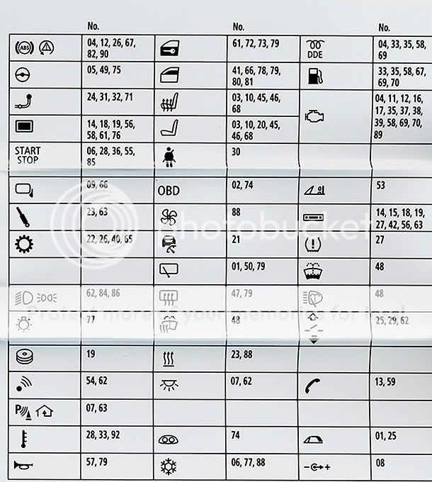

    Ciao ragazzi, ho un problema con il fusibile numero 36, che corrisponde alla voce START/STOP.
    A macchina spenta mi assorbe 5 volt
    Qualcuno di voi con più esperienza di me saprebbe darmi maggiori dettagli sulla causa del problema e come intervenire?

    Chiedo scusa. L'informazione esatta è di 0,56mAmpere
    la abbiamo diagnosticato con l'elettrauto, con il tester/multimetro.
    Staccando il fusibile numero 36 il valore e' sceso a 0..
    Le portiere erano 'scrocchiate' quindi come fossero chiuse, la prova è durata circa mezz'ora
    in un mese ho trovato la macchina scarica due volte. Batteria nuova acquistata a dicembre proprio in sostituzione di quella vecchia che si era scaricata a causa di questo motivo, ma il problema anche con batteria nuova non si è risolto
