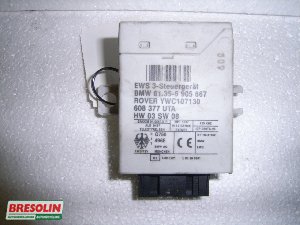

    fai il ponte sul connettore dell'ews, e vedi se rulla, nella e46 sta nei pressi del piantone sterzo.dovrebbe essere simile..
    se mi dai il tel ti chiamo e ti spiego meglio

    [​IMG]cmq puoi avere un'idea di cosa cercare qua!!!

    ciao. centralina trovata.

    a sto punto me la prenderei con questo...se nnn altro xchè è quello che costa meno!!!
