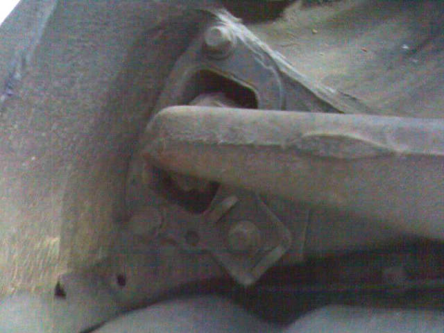

    Mi ha detto che secondo lui al posteriore non era mai stata regolata,l'ho visto svitare con la pistola dei bulloni al posteriore (credo sui bracci) lato esterno,in prossimità delle ruote,mentre nel frattempo un collaboratore regolava l'angolo delle posteriori,credo sia così perché contemporaneamente guardavano il monitor...

    la convergenza posteriore si regola dal fissaggio dei bracci oscillanti alla carrozzeria, bisogna allentare questi bulloni
    quelli vicino alla ruota regolano la campanatura.
