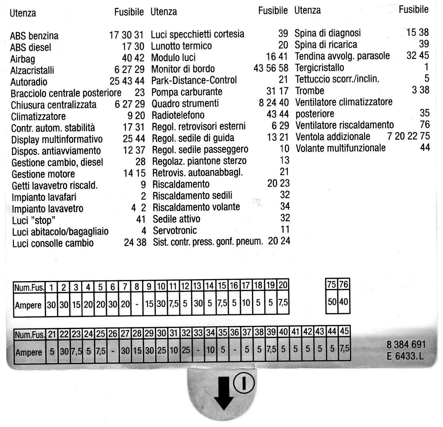

    Ecco lo schema fusibili:
    Grazie all'utente "alfistabmwista":wink:
    qui trovi le istruzioni per smontare il modulo clima:http://www.bmwpassion.com/forum/showthread.php?p=1761745#post1761745

    ragazzi ho dato uno sguardo al volo ed io i primi due portafusibili dal 1 al 20 e il 75 76 per intenderci non li trovo nel portafusibili nel portaoggetti... come si raggiungono?

    kinati con la testa verso l'alto torverai uno sportellino con agli estremi due perni bianki...ruotali appena e si aprirà il vanetto..

    se apro quel vanetto ho solo una fila di fusibili se non erro dal 21 al 45...

    Ci sono fusibili anche nel baule, nel vano batteria:wink:

    nel baule sulla batteria parte dal 46 in poi...

    #-ogià, è vero... non avevo capito.
    Gli altri sono tutti nel cassettino

    Ragazzi grazie al vostro schema ho risolto il problema dell'aria condizionata!
    Ho preso il fusibile in questione e nonostante a vista fosse buono la prova con il tester ha dato esito negativo cambiato quindi il fusibile tutto è andato in ordine!
