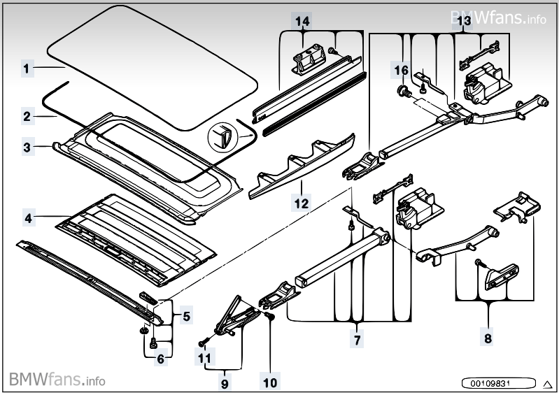

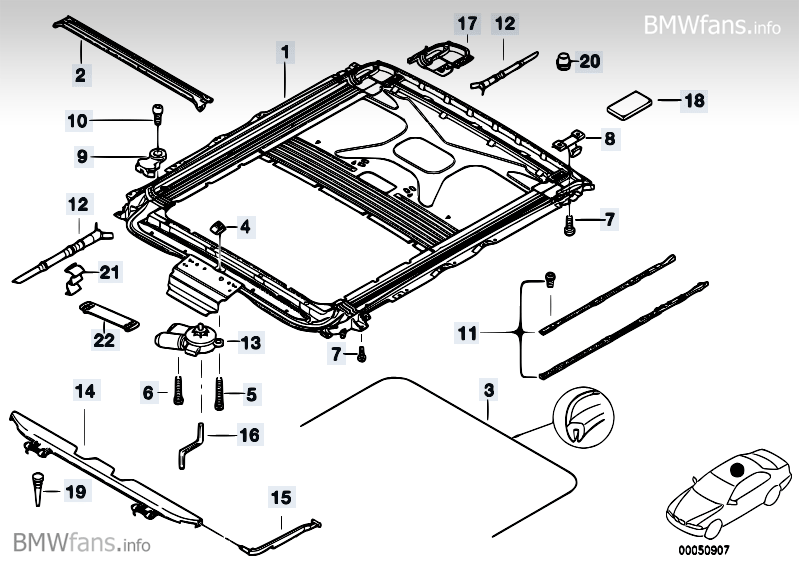

  2. makepalle2002
    3.852
    262
    17 Marzo 2007
    55.106.019
    320i cabrio E36
  3. andy_s
    andy_s Kartista
    159
    19 Febbraio 2010
    98.647
    bmw e39 530d touring chrome
    grazie mille per lo spaccato e per il link con tutte le info....
    speravo ci fosse un comando per dargli il fine corsa che forse l'aveva perso che so....
    ma mi sa che è qualcosa di più grave......
    ciao

    Mamma mia devi avere un bel coraggio per metterti a smontarlo da solo, avevo dato un'occhiata ai disegni tecnici e ti giuro che mi sono spaventato dalla quantità di componenti di cui è formato........cmq se smontandolo trovi le origini dei guasti fammelo sapere, almeno la porto dal carrozziere ma gli faccio fare degli interventi mirati senza smontarlo completamente.......

    effettivamente è un mezzo c@@@o guardando gli spaccati....
