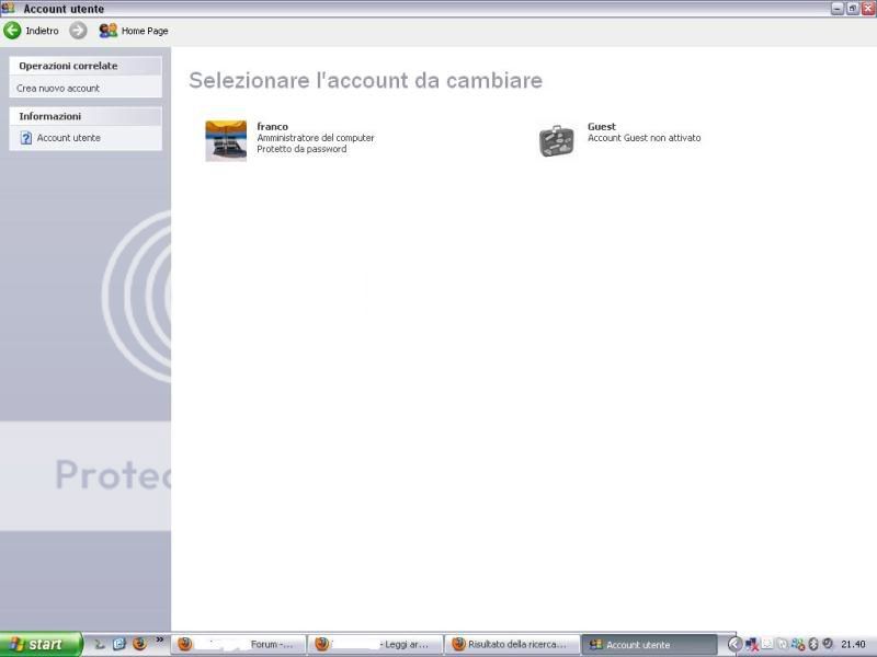

    Ciao a tutti, vi spiego in sintesi cosa mi è accaduto: ieri ho avuto un problema col pc e per rimediare ho dovuto inserire il disco XP per cercare di ripristinarlo con il tasto R, e fin qui tutto ok.....ad un certo punto mi appare la schermata nera dove mi chiede cosa voglio ripristinare ed io naturalmente clicco 1 che fa riferimento a windows....subito dopo però mi chiede la password di Amministratore, io inserisco quella abituale con cui accedo ma niente.
    Insomma, il problema è questo: nell'accoun utente di windows non riesco a trovare nessun Administrator e non ricordo mai di averla inserita.
    In tutti i casi ho notato che il mio account utente (l'unico presente sul pc) è anche Amministratore del computer :-k
    Inoltre, entrando in modalità provvisoria, mi si presentano due account, quello che uso per accedere e l'altro come per magia che indica Administrator protetto da password....ma in questo caso sta benedetta password non la conosco e credo di non averla mai aggiunta.
    Come posso risolvere????
    Ecco come si presenta l'account utent se vado nelle impostazioni...nessun Administrator ne niente......avete qualche dritta per recuperare la passw di Administrator?
    Grazie

    Grazie lo stesso tamb.....purtroppo non c'ho capito niente però :-k
    Domanda: nel caso dovessi formattare, è possibile inserire direttamente la password sotto il nome di Administrator?
    Ripeto, se vado in provvisoria si presentano le due opzioni per accedere a xp, Admin o utente (quest'ultimo cmq è l'amministratore del sistema, mah....), mentre se avvio normalmente xp mi appare solo una finestra come da foto.

    Administrator è un account che generalmente serve quando bisogna fare manutenzione al pc
    Non a caso esso appare solo quando si avvia il pc in modalità provvisoria
    Questo account viene generato automaticamente all'installazione di Windows e può essere protetto da password
    Ora recuperare quella password (messa da chi ha programmato il pc) non è poi una cosa semplice
    Ti conviene salvare i tuoi dati da document/setting del tuo account, e iniziare una nuova installazione dell S.O
    Tendenzialmente quando si usa la consolle di ripristino,solo 1 pc su 3 il ripristino va a buon fine, anche se l'account di Admnistrator non richiede la psw
    Spero di essere stato utile:wink:

    si puoi farlo, praticamente quando hai ultimato l'installazione e sei in ambiente Windows, puoi fare cosi
    Tasto destro su Risorse del Computer>Gestione>User/gruppi>Account Admministrator>imposta password :wink:
    Questo procedura per Windows XP Pro
