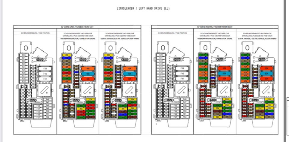

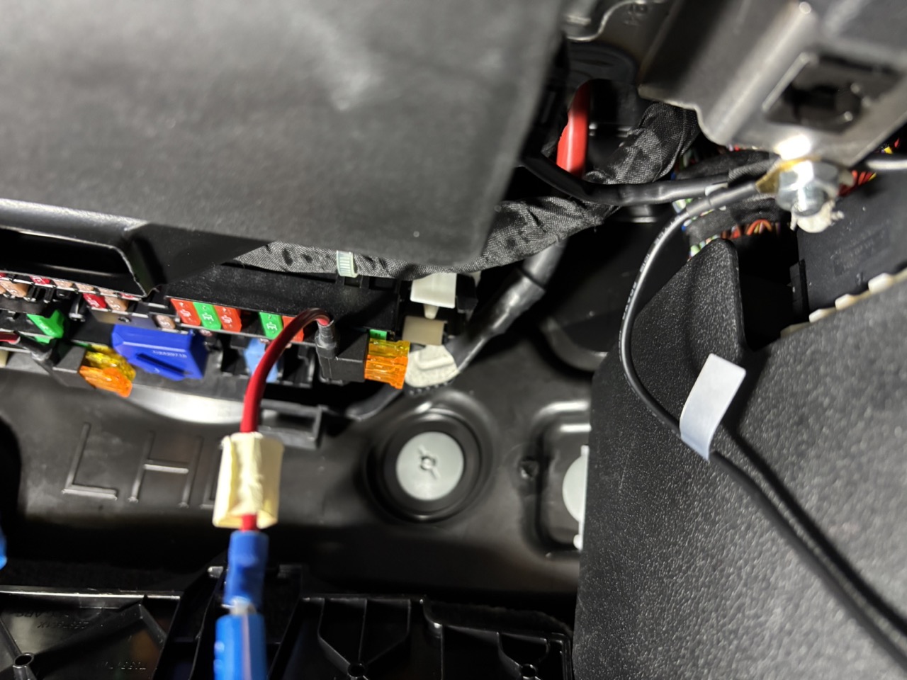

    Ragazzi buongiorno, scatola fusibili trovata! Si trova sotto il cassetto portaoggetti , vano piedi passeggerò per intenderci…. Ma prima di togliere i fusibili interessati mi chiedevo due cose….ma se uno dei due fosse bruciato non dovrebbe funzionare nessuna delle due trombe clacson….seconda cosa: sui fusibili interessati f29-f40 oltre al clacson sono collegati presa obd, fari e sistema multimediale ( che condivide un numero esagerato di fusibili), se uno dei fusibili interessati fosse bruciato non porterebbe malfunzionamenti anche ai fari o al multimedia per esempio? Tutto questo per condividere la preoccupazione alla piccola interruzione di corrente che provocherei nel togliere uno dei due fusibili per verificarne la bontà….cosa fareste ragazzi?

    A mio avviso non è il fusibile interessato che è bruciato (che fa capo anche ad altre linee di alimentazione diverse/device) e se funzionano quelle...ma è una delle trombe clacson che è andata.
    Puoi comunque vedere se il fusibile interessato è ok,ci vuole poco a capirlo,cosi ti togli il dubbio.
