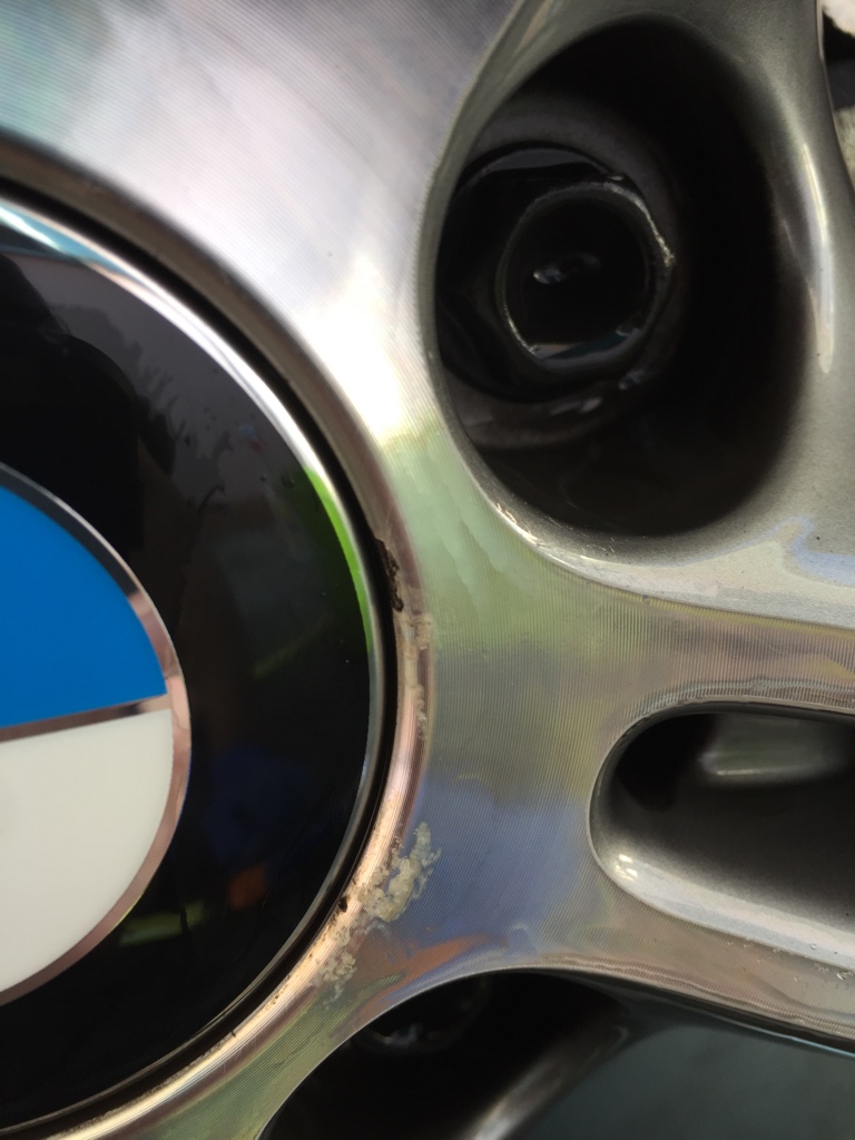

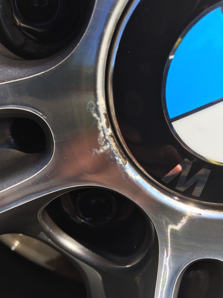

    Ciao, venerdì lavando l'auto ho notato questo problema:
    Tre cerchi sono messi così..
    La macchina (F25) è stata costruita ad agosto 2015 e l'ho acquistata come km0 a febbraio.
    Qualcuno ha riscontrato problemi analoghi?
    Domani mattina andrò in officina per un intervento o glielo faró presente, spero possano fare qualcosa in garanzia..
    Da quando la possiedo, tranne una volta sotto i rulli, l'ho sempre lavata io con apposito shampoo, mai usato prodotti aggressivi.
    Grazie.
  2. Matteoc80
    Matteoc80 Kartista
    154
    9 Agosto 2016
    26.819
    X4
    Problema cerchi
    sembra che sia saltata la vernice trasparente nella parte diamantata..
    che è quella più delicata nel cerchio, però vicino al mozzo è strano, è meno diretta ad usura rispetto al bordo.
    forse un difetto di produzione?

  4. actarus8v
    falla vedere in concessionaria, per me è un difetto di produzione ;) /emoticons/wink@2x.png 2x" width="20" height="20" />
  5. roberto.to
    roberto.to Secondo Pilota
    636
    21
    9 Gennaio 2012
    37.723
    EX F11 525XDrive msport
    Ma che colore è sotto marroncino? Cioè alluminio se salta il trasparente o altro sotto deve essere color alluminio
  6. Fastmappy
    Fastmappy Collaudatore
    499
    27
    23 Gennaio 2016
    241.030
    F25 LCI
    Sono stato questa mattina in conce, mi hanno detto che entro un mese circa scenderà un responsabile per visionarli.. aspettiamo. [emoji52]
  7. railman
    railman Secondo Pilota
    806
    78
    23 Marzo 2010
    6.580.512
    325d e92
    Solita storia, i cerchi diamantati si ossidano e l'alluminio fiorisce. E' così, sarà sempre così. se non dopo 6 mesi, saranno 10 anni. Le cause che accelerano la fioritura sono l'esposizione precoce dell'alluminio ad agenti esterni, vuoi una scalfitura, detergenti aggressivi (di solito i produttori scaricano all'acquirente la colpa dicendo che portano la macchina al lavaggio), oppure depositi di polvere sulla superficie prima di dare la mano di trasparente (cosa che non ammetteranno mai).
    Soluzione? Non c'è. o meglio...ci sono ditte che riproducono nuovamente la diamantatura, che comunque sarà differente dall'origine, a costi spropositati.
    Alternative? Si, si può scegliere di far riverniciare tutti i cerchi da una ditta specializzata con verniciatura a polveri naturalmente dicendo addio all'effetto diamantato. Prezzo indicativo di circa 75-100€ a cerchio.
    Alternativa 2? si vendere i cerchi e comprarne altri. C'è sempre qualcuno che crede di rigenerali a basso costo o di verniciarli a spruzzo...per poi lasciarli così come sono o vederli scrostati :biggrin:
  8. Fastmappy
    499
    27
    23 Gennaio 2016
    241.030
    F25 LCI
    Grazie. Aspetto di sentire cosa ne pensa Bmw pois deciderò che fare.. [emoji106]

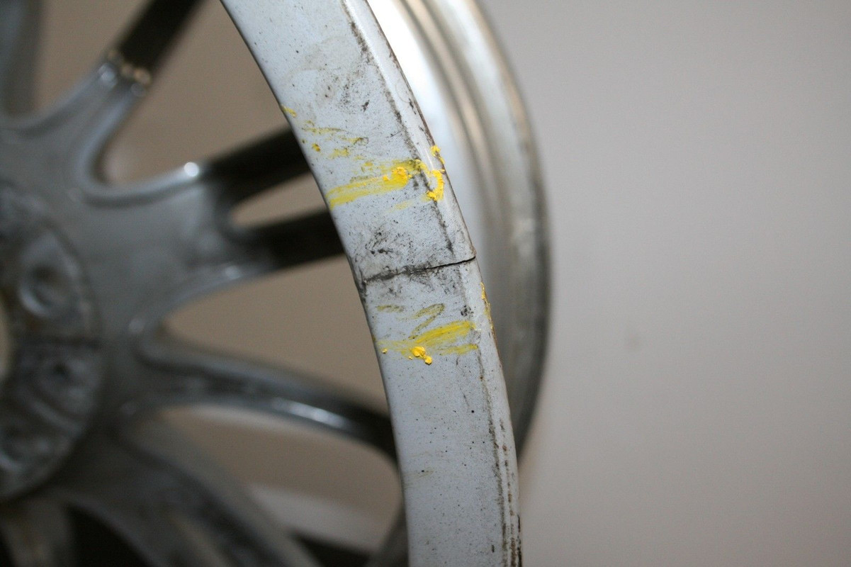

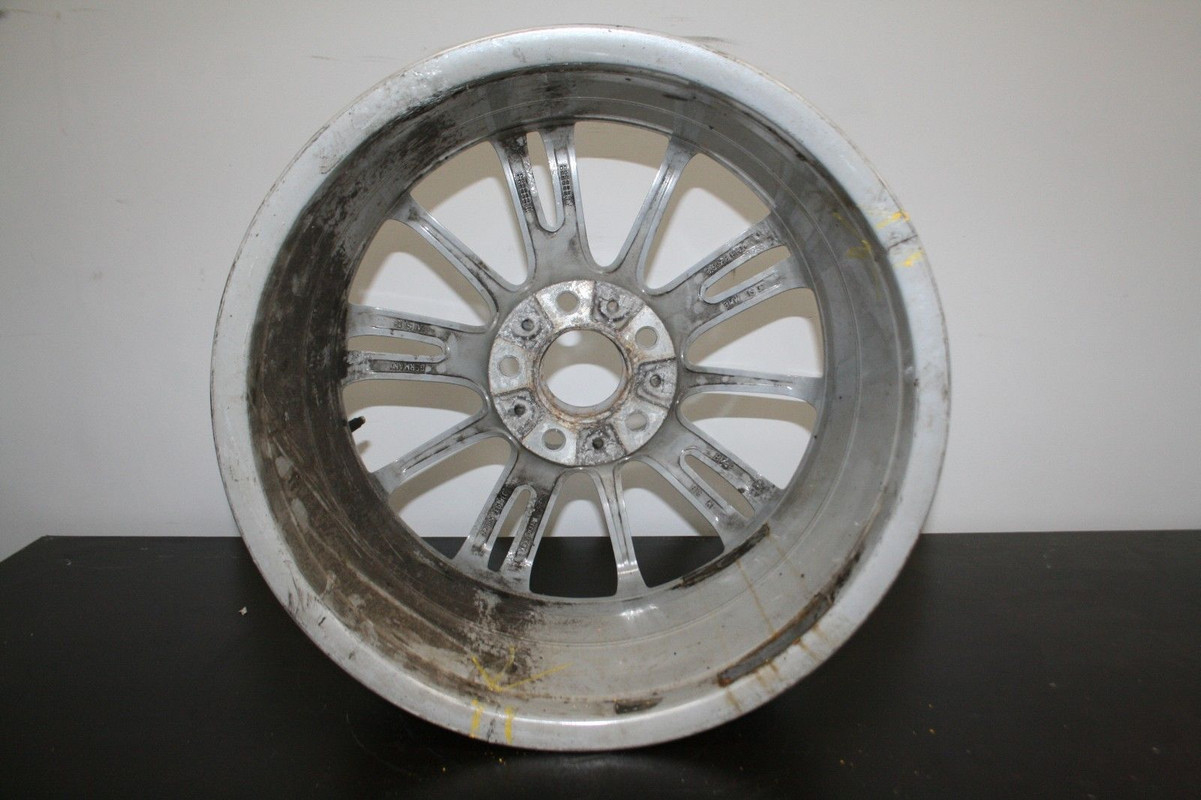

    ..invece che aprire un altro thread uso questo.
    Pensando ad eventuale sotituzione mi stò guardando intorno, ma vorrei capire.
    Un cerchio con questo difetto è sistemabile con cifre ragionevoli o si fa prima a lasciar perdere?
    le foto sono zoommabili.
  10. railman
    806
    78
    23 Marzo 2010
    6.580.512
    325d e92
    Si sistema generalmente con meno di 50€. Ed essendo all'interno non influisce sull'estetica
  11. roberto.to
    636
    21
    9 Gennaio 2012
    37.723
    Lascia perdere.. saldi e 99% poi ti si ricrepa la saldatura ...a me è successo su due cerchi che cerchi sono ??

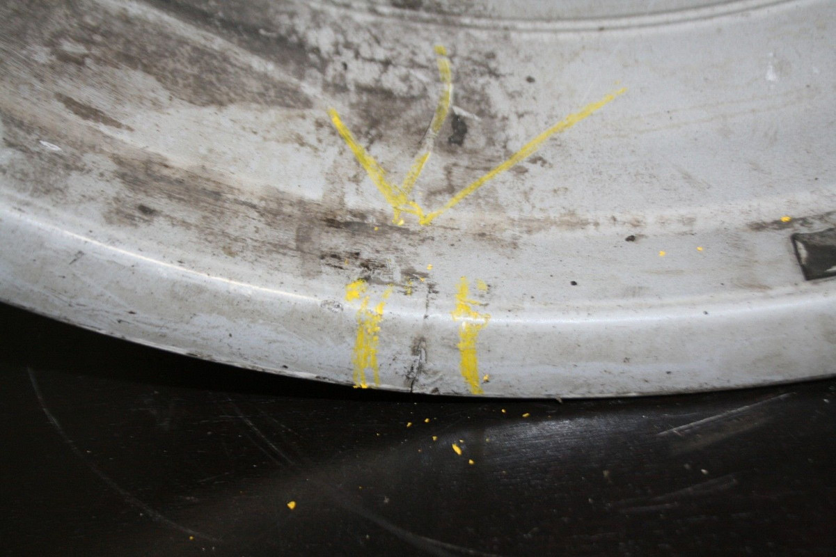

  12. Daniel86
    4.272
    943
    24 Dicembre 2014
    95.535.304
    Bmw e90
    Sono i 193 ,io invece ho uno non originale saldato è ha 2 anni che è montato, nessun problema
    Però il cerchio che si vede in foto è gia stato riparato una volta è per di più ha altre 2 fissure , io lascerei perdere
    Ultima modifica di un moderatore: 30 Ottobre 2016

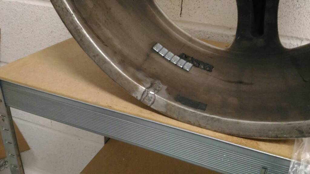

  13. ArthuarScandinavianFlick
    ArthuarScandinavianFlick Primo Pilota
    1.201
    42
    26 Novembre 2008
    400.879
    Bmw E91 330xd
    ..si è vero, ho guardato meglio, sono anch evidenziati dalle linee gialle..peccato, mi piacciono i 193..era ad un buon prezzo.
  14. Daniel86
    4.272
    943
    24 Dicembre 2014
    95.535.304
    Bmw e90
    Aparte quelle evidenziate c'è anche una reparazzione alle ore 11 se fai zoom sulla foto
  15. ArthuarScandinavianFlick
    1.201
    42
    26 Novembre 2008
    400.879
    Bmw E91 330xd
    ...mmh..ok.
    Forse ho trovato un set nuovo di 193M, graffiato da marciapiedi etc, ma senza crepature.
    Sono tentato...chiede meno di 400.

  20. Matteo77
    Matteo77
    5.563
    817
    10 Maggio 2011
    123.148.011
    BMW 320xd msport
    Mah...
    Io in garage ho degli style 230 con una crepa del genere su un cerchio...in caso bisognerebbe farli riparare da una ditta esperta per evitare vibrazioni...
