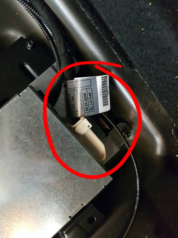

    Ho guardato sotto al baule e ho la MULF (presumo sia lei) quale dei due cavi bianchi devo staccare?

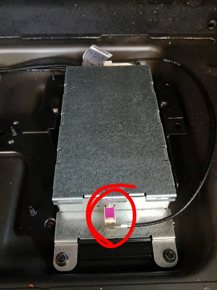

    Oppure questa?

    Il secondo che hai pubblicato
  16. Poppel
