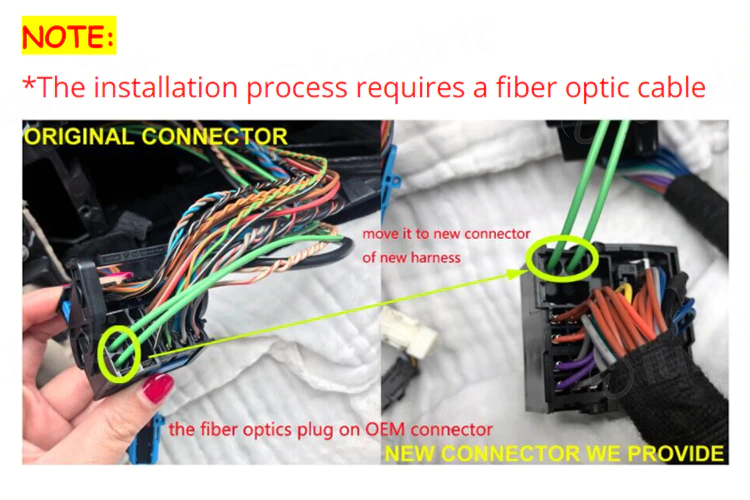

    I cavi sono collegati correttamente, in particolar modo gli ho detto di controllare i cavi in fibra ottica che sono in posizione corretta: in fin dei conti se così non fosse non dovrei sentire la musica dalla pendrive collegata alla porta usb del tunnel centrale.
    A questo punto riflettevo su come potessi risolvere bypassando il tablet. Ho provato a collegare una sorgente audio qualsiasi (il mio iPad) alla porta aux accanto la porta usb nel tunnel centrale: ed incredibilmente si sente tutto!
    Ora la mia domanda è: se collego il tablet alla porta aux in questione dovrei aver risolto no? Ed inoltre è possibile intercettare il cavo aux da dietro lo stereo o devo far portare un cavo direttamente alla porta aux nel tunnel? IMG_0736.jpg

    Ma infatti, per me c'è qualcosa di non collegato...se da sistema originale per sentire l'audio del dispositivo android devi selezionare AUX e quest'ultimo non si sente vuol dire che non l'hai ancora collegato correttamente. Nel kit doveva esserci un fascio di cavi che ti dava una presa aux proprio nel retro dell'unità principale

    Confermo che era un banale collegamento errato del cavo aux. Grazie a tutti
