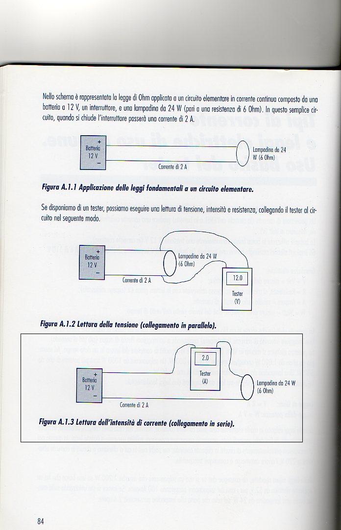

    Lo schema da seguire è l'ultimo, ma prima collega i due puntali e poi scollega lo staccabatteria.
  14. Beppe.r
    Beppe.r Secondo Pilota
    788
    52
    2 Luglio 2008
    15.860
    BMDABALIU 118d E87 ATTIVA
  15. ilbmwista
    ilbmwista
    26.641
    1.361
    9 Dicembre 2008
    10.000.000
    Bmw 320ci E46///M
    ti riferisci alla figura:a.1.3 ?
    Scusami ma per lampadina cosa si intende?:-kfino adesso non mi avete mai nominato lampadina:-k:rolleyes:
    P.s. dalla figura in questione deduco che il lato positivo il puntale va collegato direttamente sul morsetto della batteria mentre il lato negativo ?:-k
  16. ilbmwista
    ilbmwista
    26.641
    1.361
    9 Dicembre 2008
    10.000.000
    Bmw 320ci E46///M
    perfetto adesso ho capito meglio tranne per quanto riguarda il cavo da 20A cosa significa quella linea nera spessa?
    P.s. il morsetto positivo della battera non va proprio preso in considerazione ?:-k
  17. Beppe.r
    788
    52
    2 Luglio 2008
    15.860
    La linea nera spessa è il cavo negativo, quella sottile è il cavetto del tester inserito su 20 A
    Si il positivo non lo considerare.

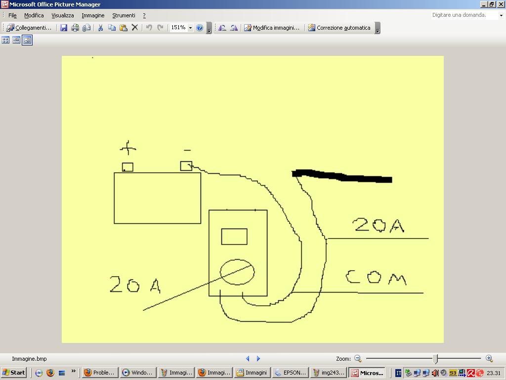

  19. ilbmwista
    ilbmwista
    26.641
    1.361
    9 Dicembre 2008
    10.000.000
    Bmw 320ci E46///M
    Perdonami..forse così mi faccio capire meglio...:
