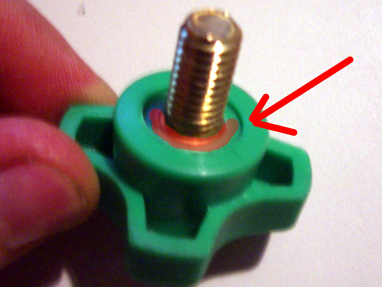

    Peppe eccoti foto della manpola vista da lato filettatura...

    Vedendo le foto secondo me non può funzionare.
    Come ti avevo detto prima sotto la manopola c'è troppa plastica!
    Devi togliere un po' di plastica dove ho evidenziato altrimenti non potrà mai funzionare!!

    Mah peppino, puo darsi che hai ragione, però sembra che la parte dove batte il pomello non ha la filettatura, per cui, svitando il pomello inizia a scendere la parte di sotto ma il pomello resta sempre a contatto. Non so se mi sono spiegato.
    Allora, o si toglie il velo di plastica verde dal pomello, sempre che effettivamente è un velo e sotto c'è la piastra metallica, o si rimuove la plastica bianca, il risultato è lo stesso, anzi, rimuovendo la plastica bianca la superfice di contatto è massima.
    In ogni caso per staccare la batt, il pomello si rimuove completamente.
    Io rimuoverei la plastica bianca

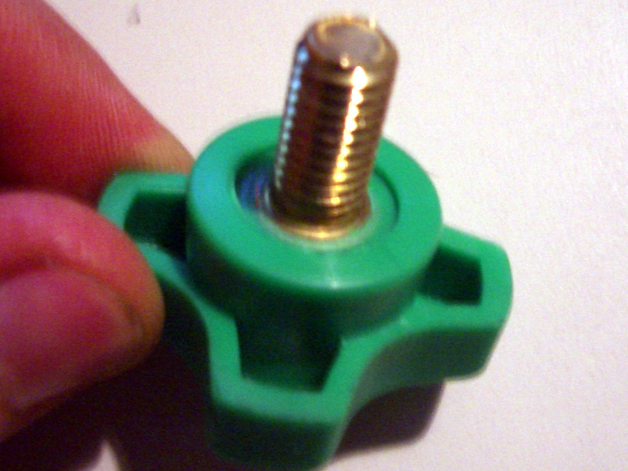

    Peppe un grazie infinite come sempre=D>:wink: avevi ragione te! era da eliminare quella plastica (errore di fabbrica) in eccesso...infatti adesso FUNZIONA lo staccabatteria! ;) /emoticons/wink@2x.png 2x" width="20" height="20" /> :P /emoticons/tongue@2x.png 2x" width="20" height="20" />
    eliminazione plastica superflua:
    Montato tutto:cool::
