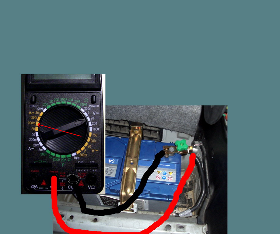

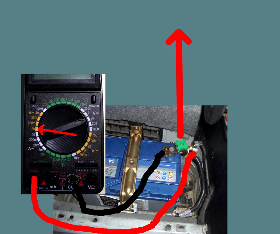

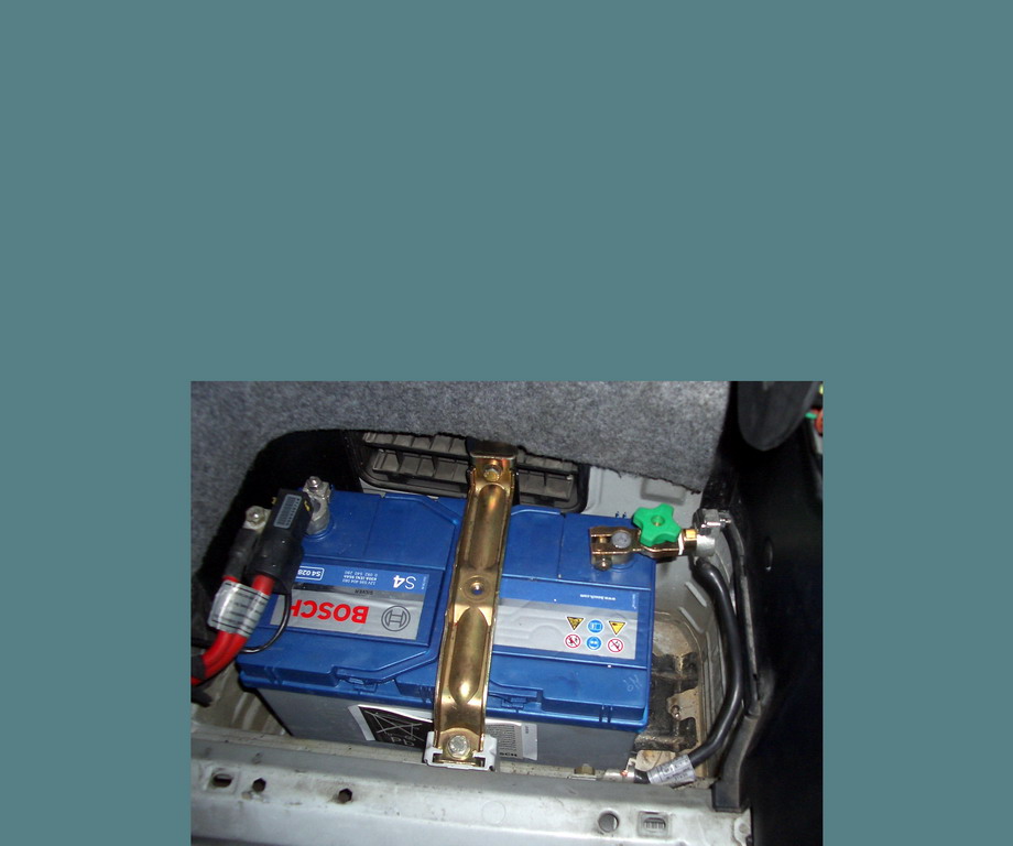

    *PUNTO 1
    Allora, questa è la tua batteria.
    *PUNTO 2
    Colleghi il puntale su COM e sul morsetto della batteria (se li hai presi usa i coccodrilli)
    *PUNTO 3
    Collega il puntale rosso su "20A" e a filo negativo che proviene dalla vettura usando sempre i coccodrilli se li hai.
    *PUNTO 4
    Accendi il tester e posiziona il selettore su 20A come indicato nella foto (teoricamente era la prima cosa da fare ma già avevo fatto i diagrammi
    :D /emoticons/biggrin@2x.png 2x" width="20" height="20" />)
    *PUNTO 5
    Stacca il pomello verde così da aprire il circuito.
    *PUNTO 6
    Leggi il display.
    Se indica meno di 0,200 rimonta il pomello e prosegui altrimenti se segna più di 0,200 rimonti il pomello e ti fermi.
    *PUNTO 7
    Sposta il puntale rosso dalla posizione [20A] a [mA]
    *PUNTO 8
    Sposta il selettore rotativo come su [200mA] come indicato nella foto
    *PUNTO 9
    Stacca il pomello verde.
    *PUNTO 10
    Leggi il display e segnati, come sempre, il valore.
    *PUNTO 11
    Rimonta il pomello verde
    *PUNTO 12
    Stacca tutto, hai finito per ora
