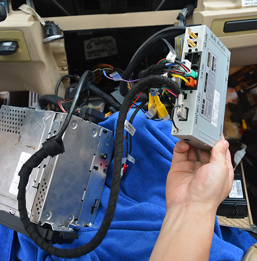

    Qualcuno può darmi una mano? Posto la foto del navigatore android che ho comprato.

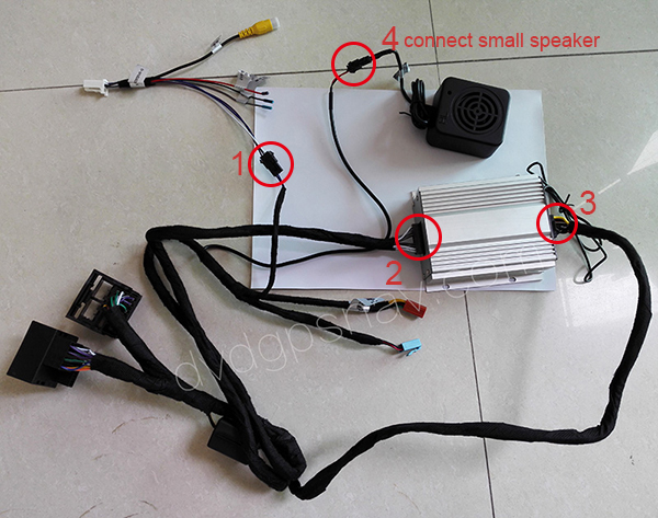

    Giusto per capire, questo scatolotto si mette in mezzo tra l'auto e il navi. In pratica attacchi l'ISO dell'auto che andrà in ingresso al punto 2, per poi uscire dal punto 3 e andare al CCC sempre tramite ISO (tra l'altro il pinout del connettore ISO dovrebbe essere standardizzato per tutti).
    Sicuro che sullo scatolotto non ci sia l'adesivo con lo schema? Nella prima foto sembra di si.
    Oppure hai un link del prodotto che hai comprato? Mi piacerebbe capire meglio come è fatto, cosa riceve in ingresso e cosa da in output.

    quelle centraline,.. non hanno influenza con il CCC,... ma devono solo essere compatibili con il tipo di controller installato sulla vettura..
    essendo tutte standard,.. viene adattato il sistema can via nenu segreto accessibile da codice ( che dovrebbero averti fornito ).. ma in tanti casi di installazione ho riscontrato che alcune centraline non gestiscono il can in uscita,.. quindi va ponticellato in con out.. per avere la line can sempre attiva sul ccc ...
    se hai problemi di disturbi sulla parte telefono,.. fattela cambiare,.. perche difficilmente risolvi

    Quella scatola si trova tra il cablaggio iso e il display, i vari collegamenti sono i seguenti:
    cavi sciolti non collegati all'attacco ISO:
    - 1 cavo che va dal display alla scatola con scritto LVDS con spinotto dedicato del nuovo navigatore
    - 1 cavo con 3 uscite femmine USB che si collega con uno spinotto suo simile a quello precedente
    - 1 cavo TFT con spinotto sempre simile a quelli precedenti che va dal display alla scatola
    - 2 porte per l'attacco dell'antenna GPS e Wi-Fi
    - 1 jack per il microfono
    Cavi attaccati al cavo ISO:
    - 1 cavo con scritto Navi (che staccandolo i disturbi smettono e l'audio dell'android si ammutolisce però va l'audio originale e tutti i tasti sul volante e sull'idrive funzionano, però non va il video originale si vede solo quello android)
    - 1 cavo con scritto CAN (staccandolo si sente l'audio originale per una frazione di secondo poi si ammutolisce e non va nemmeno quello android, va solo il video android, niente disturbi)
    - 1 cavo con scritto POW (power) che staccandolo fa come sopra e in aggiunta non va il video android, viene solo scritto no signal
    - 1 cavo con scritto AUX con 3 uscite RCA femmine (collegato solo di recente per provare se era eventualmente quello il problema, ovviamente le uscite non sono collegate perchè non si possono collegare a niente)
    - 1 cavo con scritto video con 3 uscite RCA femmine (1 Rear Camera, e 2 per i televisori posteriori anche questo cavo collegato di recente come il cavo AUX con le uscite non collegate a nulla)
    - 1 porta per il collegamento dell'alimentazione originale del display
    - 1 cavettino di massa (fissato alla scatola) che dicono che va collegato al cavo di alimentazione sopra citato (collegato ma non ne capisco il motivo)
    - 1 altro cavetto di massa che esce dal connettore ISO e sempre come dicono loro da collegare sotto la vite dove è fissato l'altro cavetto di massa (anche questo collegato)
    - 1 cavetto viola con scritto reverse (non collegato perchè non dicono nulla a riguardo - i PDC anche se non va l'audio entrano in funzione a schermo quando metto la retromarcia)
    - 1 cavetto rosso con scritto back camera (idem come sopra, non collegato)
    - 2 cavi che vanno all'amplificatore

    Intende che devi bypassare la tua centralina Android per quanto riguarda CAN low e CAN high.
