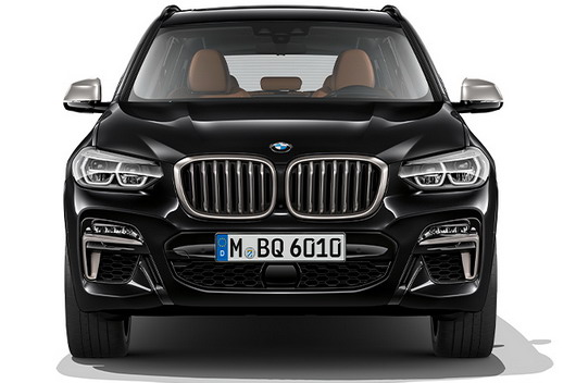

    Ciao, quando l'avevo vista in concessionario con il radar la griglia non gli stava sopra ma il radar si incastrava in mezzo. Vedi questa immagine qui:
    Anche la tua è così oppure è proprio coperto come se non ci fosse?

    Si anche io alla presentazione l’avevo vista come nella foto che hai postato tu.
    La mia è arrivata con la griglia completa come per i modelli senza radar e il radar dietro.
    Non vorrei che la griglia disturbasse il radar standogli davanti. Purtroppo non ho una foto dove si vede bene quel dettaglio ma in sostanza io ho la griglia dei modelli msport senza il radar e dietro ci hanno montato il radar.
