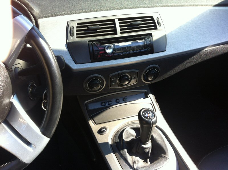

    Allora non credo di avere il bizona... cmq metto una foto cosi si vede bene!
    Possibile che la mia sia l unica BMW con questo problema? Mannaggia... il mio meccanico dice che non ne ha idea!

    La Z4 non ha il bizona. E se il radiatore è caldo sembra strano possa uscire aria fredda solo da un lato.
