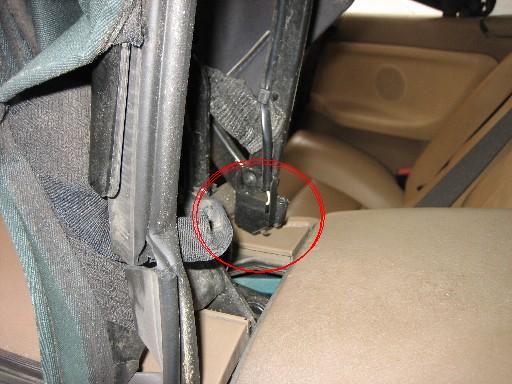

  11. makepalle2002
    3.850
    262
    17 Marzo 2007
    55.106.019
    320i cabrio E36
    questo:
    ci sono due vitine che lo tengono.
    visto che devi lavorarci così, col lunotto dritto, lo devi alzare; prova con 1 mm, poi in caso lo alzi ancora.
  12. Vincent73
    Vincent73 Aspirante Pilota
    47
    30 Luglio 2011
    bmw 318i cabrio
    Grazie, provero' a seguire le tue istruzioni. ti faro' sapere......
    Ciao, a presto.
  13. Vincent73
    47
    30 Luglio 2011
    bmw 318i cabrio
    Scusa la domanda retorica, ma per alzare lo switch devo prima scollegare i motorini con la leva sotto il sedile oppure posso iniziare la procedura di apertura elettricamente e quando il lunotto è dritto procedo a modificare la posizione dello switch?
  14. makepalle2002
    3.850
    262
    17 Marzo 2007
    55.106.019
    320i cabrio E36
    apri elettricamente, e vai.
    dai solo uno scatto alla chiave (non serve accendere il quadro), e poi lasciala così mentre fai il lavoro.

    bmw 318i cabrio
    Stamane, come suggeritomi, ho provato ad alzare lo switch ma purtroppo il lunotto va sempre giu' di botto facendomi scendere di conseguenza anche il maniglione; quindi provero' a vedere le fascette elastiche che potrebbero essere la causa dell'eccessivo rilassamento del lunotto..... in quanto lo switch lavora bene come anche il motorino della capote (per fortuna). Quanto prima vi faro' sapere...
    Grazie a tutti.
