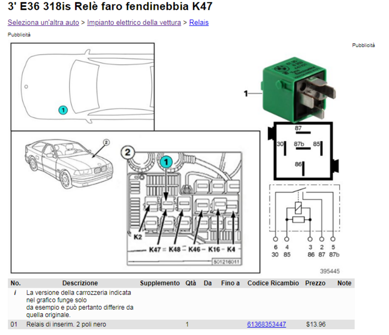

    Secondo Realoem dovrebbe essere stato il K48, ma probabilmente il tuo cablaggio della scatola fusibili è diverso.
    Potrebbe a questo punto.
    Lo puoi sostituire con quello dei fendinebbia per esempio, anche se il colore è diverso, la piedinatura è la stessa.

    adesso abbiamo capito perché era cambiato il codice del ricambio....ma la mascherina è la stessa per tutte le annate. .. quindi deve montare così.. . anche se fa fatica a entrare, l'importante è che il portalampada vada fino a fondo.
    si... il relè è quello.... non avevo mai notato che le versioni pre '94 avessero i relè invertiti.
    comunque, come dicevo nel primo messaggio, puoi tranquillamente sostituirlo momentaneamente con quello nero.....dovrebbe essere uguale.....ma anche se non lo è, va bene lo stesso....
    al massimo non si accendono i retronebbia, ma al momento non credo ti servano. ..

    Con quello dei fendinebbia nero intendete questo tra i due arancio, che sono più grandi e sono quelli che avevo invertito?
    Siete sicuri sicuri, non faccio casini? 8-[
  16. Gabriele68
    Gabriele68 Primo Pilota
    1.067
    351
    16 Marzo 2015
    Parco Naturale del fiume Sile
    620.789
    EX E36 cabrio 320i
    Si quello. Dal mio punto di vista sono uguali, comunque confrontali dalla parte dei contatti, e sul lato piedini sono stampati i N° dei contatti, ad esempio 30, 87, 86, 85.
