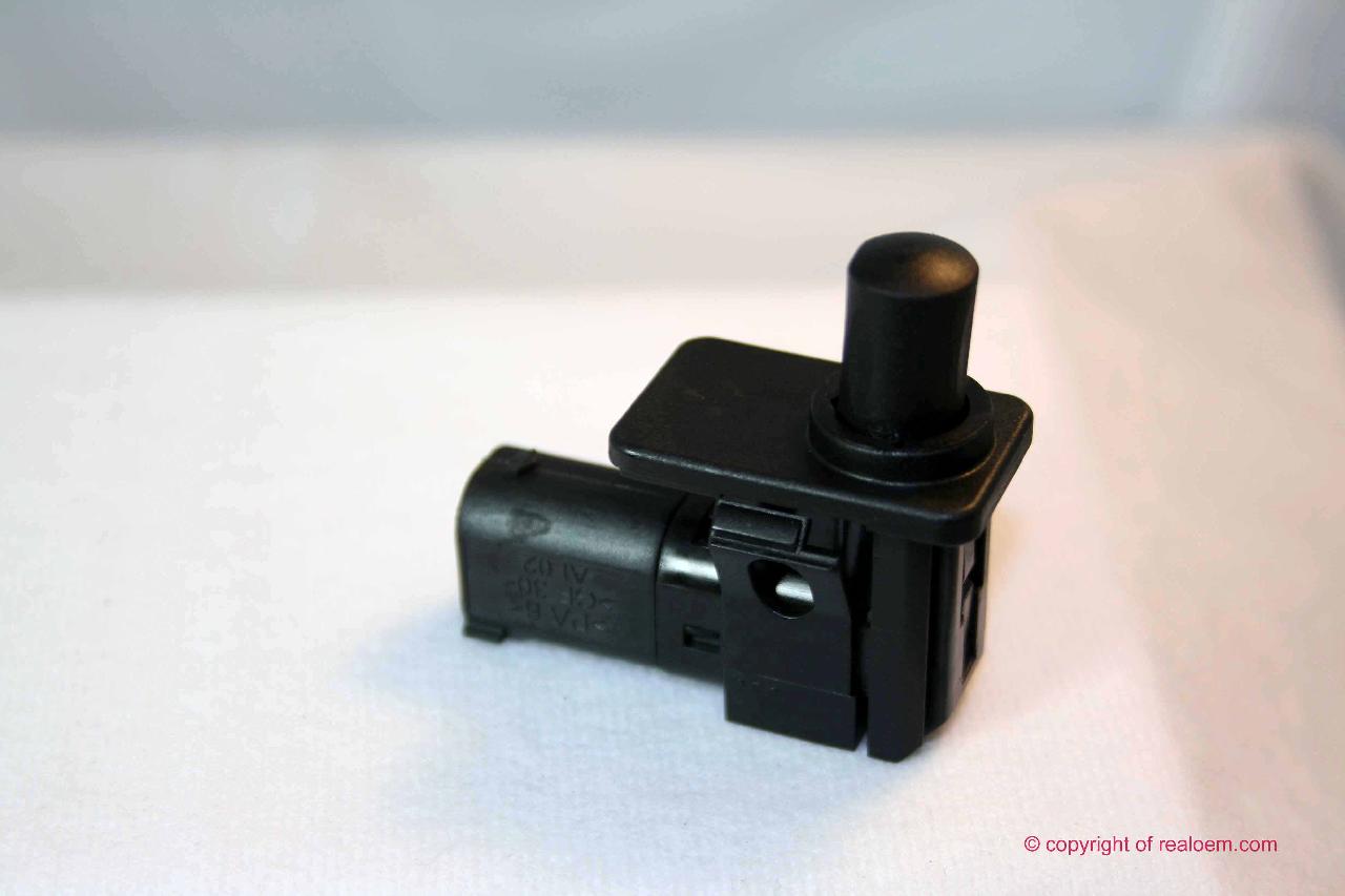

    Ciao. Solitamente è così. Non hai individuato questo, nel cofano?

    Ho guardato, non lo vedo. In modelli come la 118 è nella parte alta, vicino alle griglie. Qui non mi pare. Allego foto

    In effetti non pare esserci....guardando la foto. Credo, tuttavia, che lo abbiano solo spostato. Bisognerebbe capire dove....:confused2:mumble

    La cosa "strana" è che sembra non esserci più traccia dell'interruttore nel cofano motore per la X3 F25. (Ho letto un po 'e 2 colpevoli sembrano essere il fermo del cofano o la batteria sta per esaurirsi.
    Ho provato a localizzare il sensore del cofano, ma non sono riuscito a trovarlo. Qualcuno mi indica la giusta direzione su dove si trova e su come posso verificare che funzioni correttamente. Ho anche letto che la pulizia del sensore con liquido dei freni dovrebbe fare il trucco.
    Cit. dal forum estero). Ho provato a fare delle ricerche anche io, per curiosità. Proviamo a richiamare in causa @CarMons che, forse, può illuminarci.....:rolleyes:

    Su F25 è nella serratura del cofano.
    Se non leggi la causa con la diagnostica potresti stare li giorni a cercare il problema.
