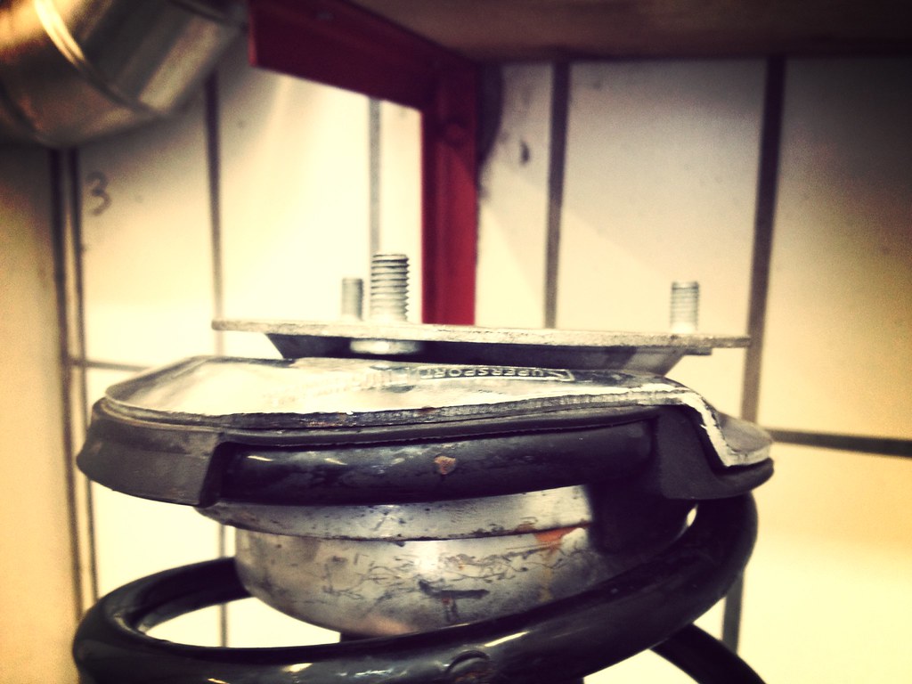

    e perchè non abbassare l'anteriore con i piatti portamolla anteriori superiori modificati e spessorare la molla posteriore fino al punto che ti aggrada

    Aspetta aspetta spiegami un po questa cosa :) /emoticons/smile@2x.png 2x" width="20" height="20" />

    Mmmmmm molto interessante, e dove si possono acquistare? Su ebay ce qualcosa? Grazie comunque
