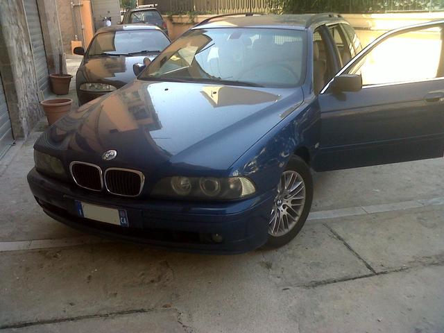

    Ciao a tutti.
    ho avuto lo stesso problema che Gazy hadescritto nel primo post di questo topic, e la mia macchina (eccoqualche foto... 530d anno 2002, 186.000 km originali senza mai un serioproblema, a parte qualche "fastidio" trascurabile) è inconcessionaria in attesa di decisioni; farò tesoro dei consigli chemi ha dato Crino sui possibili rimedi alternativi alla sostituzione(li riepilogo: http://www.casarottotiziano.it/http://www.cambiomatic.com/).
