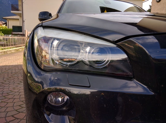

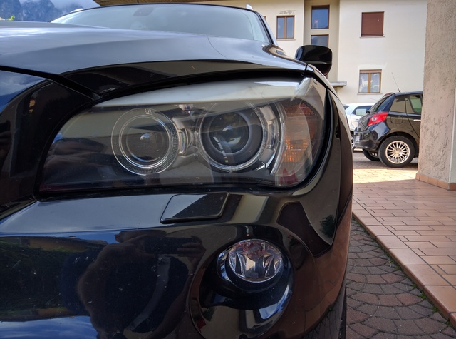

  15. StevenRed
    StevenRed Kartista
    85
    4 Aprile 2016
    1.026
    BMW X1 XDrive20d E84
    Avendo del tempo libero, ieri ho allentato le 4 torx superiori del paraurti e anche le due di ciascun faro... provando a cercare la posizione migliore di fari e paraurti, guardando di limitare lo spessore col cofano e gli allargamenti ai lati dei fari sono riuscito a trovare la posizione migliore per il fissaggio delle viti... ho ridotto abbastanza bene lo spazio a fianco dei fari e ho cercato di limitare l'allargarsi dello spessore col cofano (se riducevo lo spazio laterale coi fari mi si allargava quello superiore col cofano, causa paraurti "rilassato"). Il risultato è buono e ho pure sistemato il gioco al faro sinistro che lamentavo in un altro post qui nel forum... per stavolta direi che il carrozziere l'ho schivato
  16. StevenRed
    StevenRed Kartista
    85
    4 Aprile 2016
    1.026
    Aggiornamento alla storia
    Ho cambiato i fari e quindi ho avuto modo di smontare per bene tutto il muso, controllando se ci fossero state delle staffe piegate.
    E' tutto in ordine e quindi sono giunto alla conclusione che è proprio il paraurti che si è "rilassato", si è allargato sopra sul famoso spessore col cofano e attorno ai fari, lateralmente.
    Ho visto che attorno ai fari sembra un problema piuttosto comune, chi più chi meno, mi chiedevo però se qualcuno aveva un'idea per attenuare gli spazi che si sono creati. Il paraurti l'ho montato assieme ad un meccanico di fiducia e abbiamo controllato che tutto fosse in ordine, magari però qualche accorgimento me lo potete dare...
    [​IMG][​IMG]
    Ho messo le foto del problema per spiegarmi meglio...
    Fatemi sapere cosa fare o se avete dei consigli...
    Grazie mille
