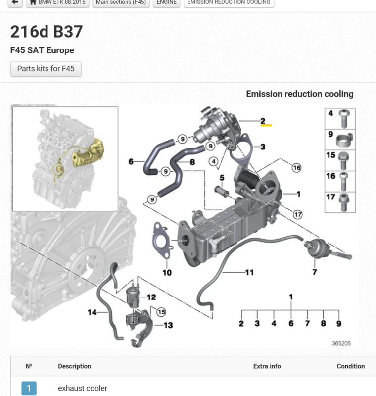

    Chi può dirmi di che si tratta nello specifico e che cosa comporta il malfunzionamento di questa valvola...

    La egr serve a far ricircolate i gas di scarico per diminuire le temperature in camera di scoppio abbattendo i famosi NOX.
    Se rimane aperta il motore ha difficoltà a partire ed eventualmente stare in moto e pertanto è bene che la sostituiscano.

    È un lavoro complicato o semplice nella gestione e nello smontaggio, grazie sei sempre molto preciso

    La pos.2 è la valvola EGR e sembrerebbe un lavoro abbastanza veloce a vettura fredda ma richiede di lasciare la vettura.
    Facci sapere come procederà la questione.
