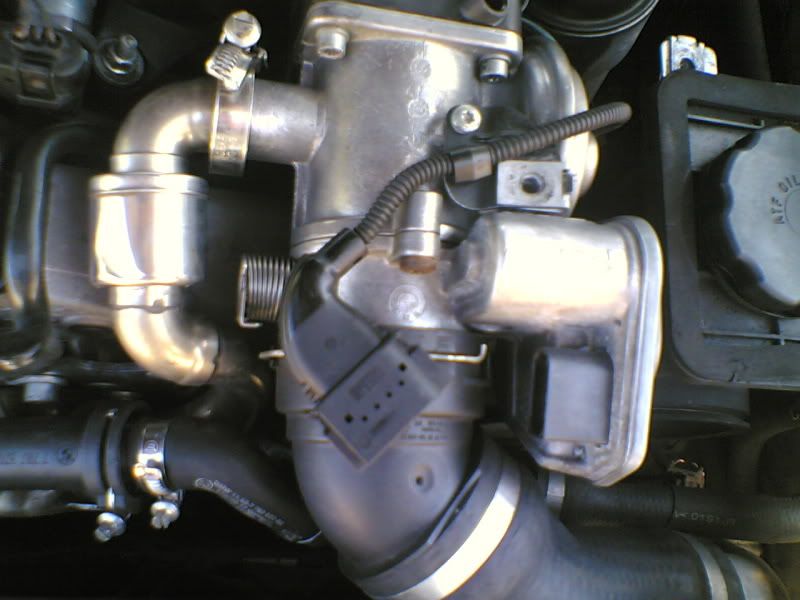

  15. german
    7.290
    6.538
    25 Agosto 2009
    1.447.049.545
    525d N57 F11
    Non vedo il nesso tra la spina egr e la rigenerazione fap :-k
    Cmq, alla fine perchè l'hai ricollegata la spina?
    Io l'ho appena staccata ed ho acceso il motore al minimo e nessuna spia accesa anche a me :biggrin:
    E' questa la spina, giusto?

  20. hyppo
    hyppo Primo Pilota
    1.335
    39
    24 Marzo 2006
    12.256.384
    530D E61 FUTURA 218CV Pack M
    Perdonami ma quello non mi risuta essera lo spinotto dell'EGR bensi del corpo farfallato che serve a tutt'altro. L'unico modo per scollegare l'EGR (ma avrai sicuramente dopo pochi km l'accensione della spia) è scollegare quel tubicino nero con la riga blu che si trova alla destra dell'EGR. Il tubicino va ostruito (io ho usato una vite autofilettante della stessa seione e poi l'ho nastrato). Se vuoi provare non ci sono problemi, io l'ho ustat cosi per una settimana, anche con la spia accesa la macchina va benissimo, la troverai più pronta ai bassi ma la centralina andando in recovery farà andare un po meno la macchina agli alti. Una volta ricollegato il tubo dopo qualche decina di km ed aver spento e riacceso l'auto la spia si spegne
    Ciao
