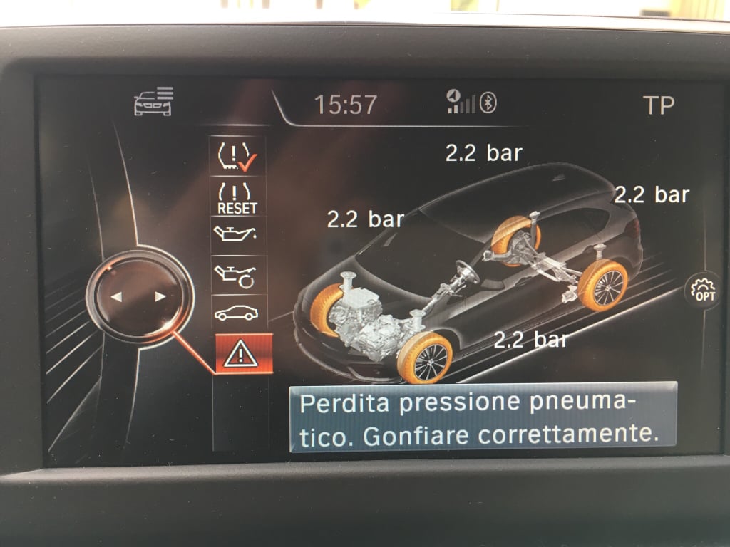

    Consegnata mi dava tra i 2.6 - 2.7
    Ieri dopo fatti 750km di fila mi da

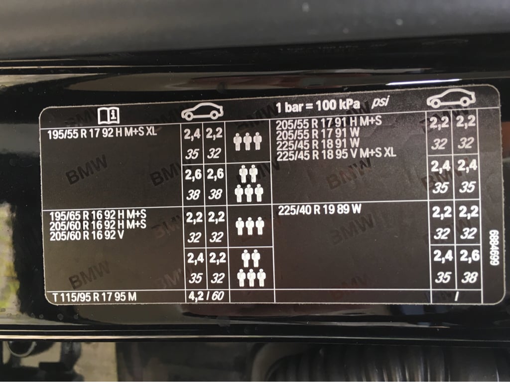

    Ma sulla portiera quale è la pressione consigliata per i cerchi da 16?

    Infatti li ho sgonfiati, portandoli esattamente a come indicato dalla targhetta, ovvero 2.2 per le 4 ruote (considerando che non siamo mai in 5):
    Però dopo qualche centinaio di metri a qualcuno non faceva piacere ed ha cominciato a lamentarsi:
    Per ora vi ho fatto un reset.
    I valori sono rimasti a 2.2 ma almeno non sta andando in allarme. Vi farò sapere!

    È normale, quando cambi pressione devi sempre fare un reset
