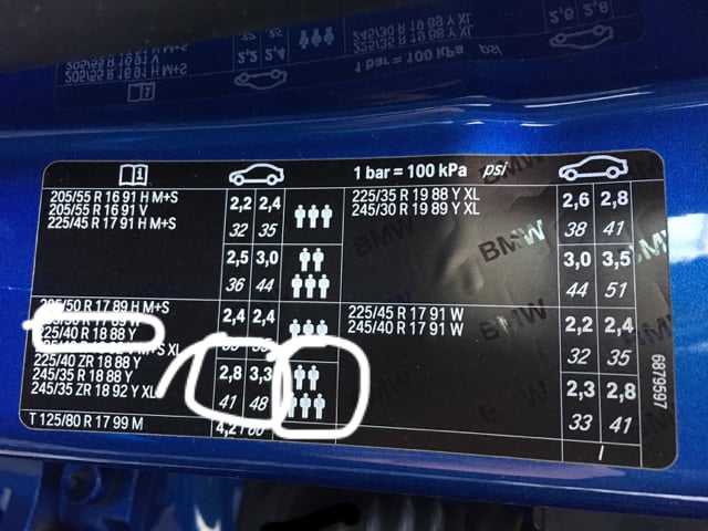

    118d con cambio automatico: io ho questa targhetta ma non riesco a capire come leggerla. Ora gomme estive Bridgestone Potenza S001 rft, praticamente quelle di primo equipaggiamento[​IMG]

    Devi innanzitutto identificare le dimensioni dei tuoi pneumatici.
    Immagino la tua monti le 225/40 R18 all'anteriore e 245/35 R18 al posteriore, quindi direi 2,2 all'anteriore e 2,4 al posteriore.

    Confermo [MENTION=66345]R_Ray[/MENTION], 225/40-18 anteriore e 245/35-18 al posteriore. Grazie
    Tuttavia quelle due misure non sono nel riquadro 2,7 e 3,2 ?

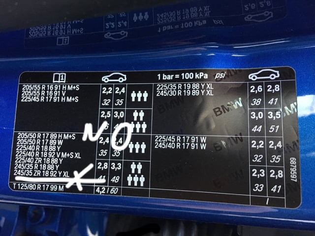

    Mi intrometto ma no, le tue misure non sono in quel riquadro, o meglio, la tabella va letta così: nel riquadro grosso a sinistra identifichi quali gomme monti, nel riquadro centrale identifichi a che pressione metterle (ma non è che segui la linea retta immaginaria che va dalla misura gomme alla pressione, sono due riquadri proprio separati), infine a seconda del numero di persone che ipotizzi di caricare,scegli la pressione ideale.
    Vediamo se riesco a farmi capire con immagini :
    Se invece ho le 225/40 R18 e presumo di andare spesso a pieno carico :

    Grazie [MENTION=63078]ilGuru77[/MENTION], ora mi é più chiaro. Come sempre eccellente nelle spiegazioni ;) /emoticons/wink@2x.png 2x" width="20" height="20">;) ;) /emoticons/wink@2x.png 2x" width="20" height="20">
    [MENTION=63078]ilGuru77[/MENTION] ma se sto a 2,5 / 2,6 su tutte e quattro? Viaggio prevalentemente da solo o in due. Perdo aderenza o rischio solo di consumare troppo al centro del battistrada ?
