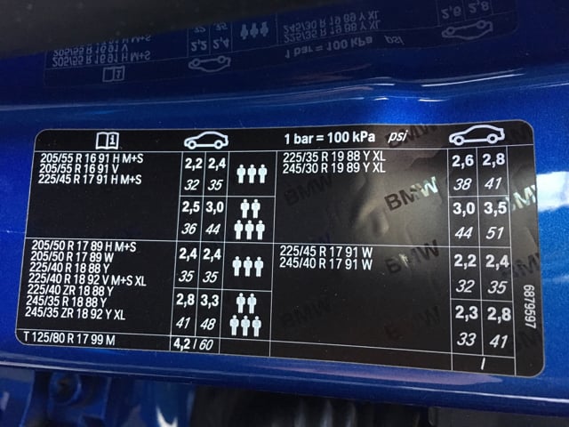

    Io sulla portiera ho le stesse di Mancio
    Forse dipende dalla motorizzazione...

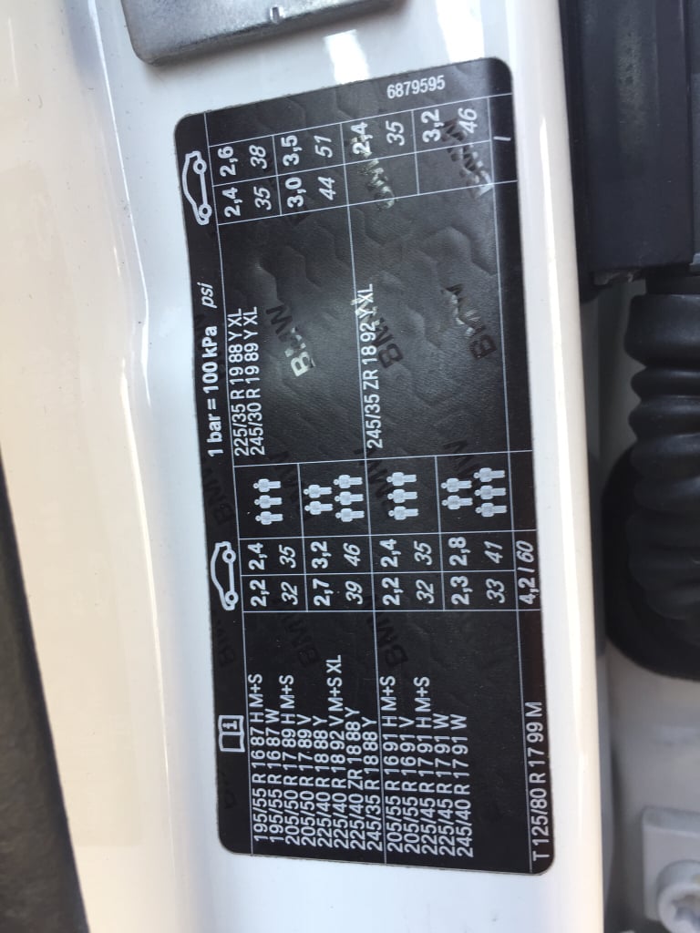

    Io sulla portiera ho questo

  8. ToVi
    ToVi Kartista
    138
    28 Settembre 2016
    60.688
    Bmw 125d
    Ma quindi secondo Voi dipende dalla motorizzazione? Mi sembra strano a parità di pneumatico...

    Ecco Guru, anche io ho le stesse indicazioni e per questo uso 2,4 davanti e dietro! Mi pareva strano di aver cannato di brutto
    Inviato dal mio GT-I9300 utilizzando Tapatalk

  11. ilGuru77
    15.596
    8.503
    12 Febbraio 2016
    1.431.568.178
    M2 F87 LCI
    Pressione ideale gomme!!!
    Allora avevamo ragione tutti [emoji23]
    A questo punto cerchiamo di capire dove stanno le differenze. Io ho 120d LCI TP con assetto MSport adattivo.
    Si actarus, hai ragione, e fino a poco tempo fa così la tenevo, ma per la pista era troppo e allora le ho lasciate ad una pressione che andasse bene per tutto. Inoltre la macchina non è più come uscita dalla casa, vista campanatura variata e molle ribassate e più rigide. Ma quasi quasi le rimetto a 2,6 e 2,8 , vedrò.

    E infatti anche la mia è 120d lci, TP manuale.

    dipende sicuramente dai pesi e quindi dalla motorizzazione, la mia 120d manuale e con sospensioni normali ha la stessa targhetta di @ilGuru77

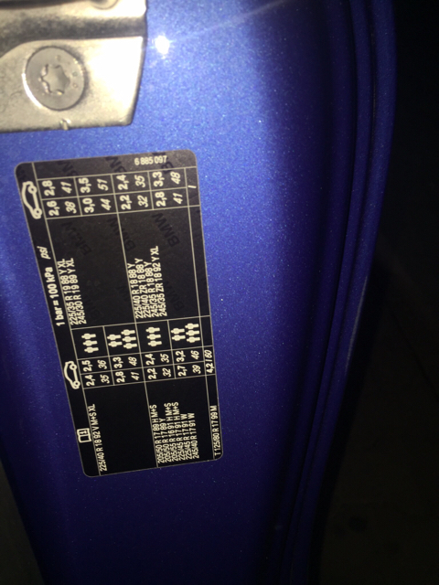

    wow! incredibile che abbiamo pressioni diverse!!!
    io ho la targhetta come quella di ToVi e indica appunto 2.2 avanti e 2.4 dietro per i 18" non a pieno carico.
    125D Msport 18" differenziati con assetto adattivo e cambio automatico!!!

  17. marco.v
    marco.v Secondo Pilota
    781
    262
    23 Settembre 2016
    Sud Italia
    2.118.506
    F20 118d
    In teoria anche il 118d ha lo stesso peso (visto che il motore è uguale al 120d) ma le targhette delle pressioni sono differenti
