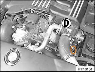

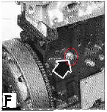

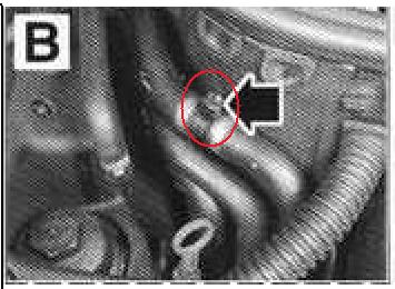

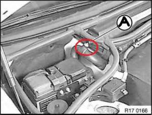

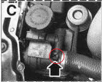

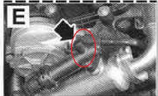

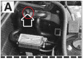

    se può essere d'aiuto a qualcuno ecco dove sono tutti gli sfiati sul 320d (M47)
    C: spurgo sul bocchettone del radiatore (in pratica il vaso d'espansione)
    B: spurgo riscaldamento
    E: spurgo sulla termostatica EGR
    D: spurgo tubo di ritorno pompa acqua
    A: spurgo riscaldatore ausiliario WEBASTO
    oppure per chi ha il riscaldatore elettrico (è sempre dietro al duomi lato passeggero come per il webasto)
    F: spurgo sul monoblocco
    e chi più ne ha più ne metta....

    nella prima foto dopo il cerchio rosso . quel raccordo che entra vicino al rabocco, e li che perdeva. cambiato gommino. e ritornato tutto come prima
