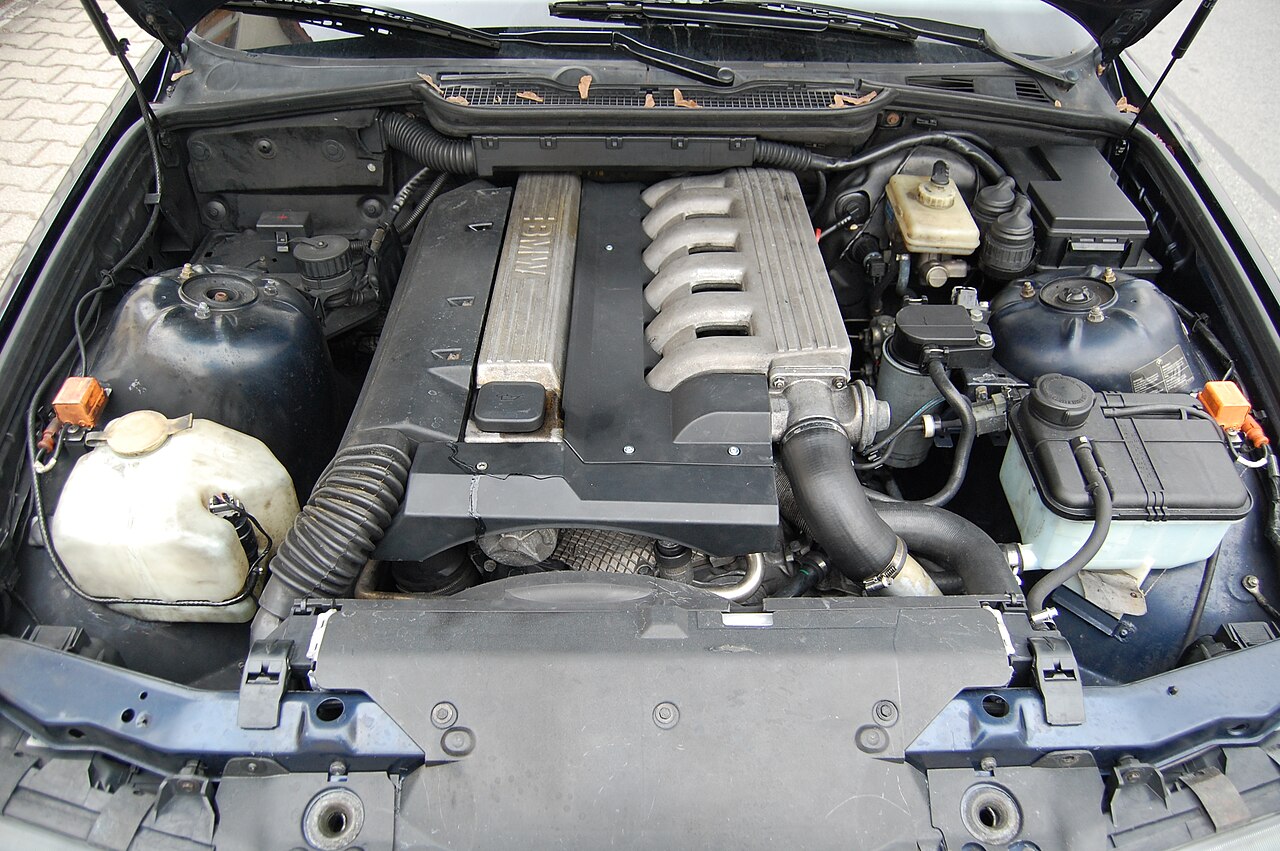

    Ciao a tutti, ho finalmente riacquistato una e36,in passato Ho avuto una 318tds Berlina,un 316 compact carving importata dalla germania ,ed ora un bell'esemplare Di 325 tds importata dalla germania nel 2000. L'auto e' Del 1995 ,ha subito una revisione meccanica importante dal precedente proprietario, cambio Della catena Distribuzione e relativi cuscinetti, pompa acqua, alternatore, revisione testa,esclusione valvola egr, impianto Di scarico completamente svuotato, fa un rumore abbastanza corposo, ho tutti i pezzi dell'avantreno nuovi piu supporti motore ancora imballati da montare, anche se a mio avviso non sento rumori eccessivi nella guida su asfalto. Per il momento dorme in box da un paio di mesi, per mancanza di tempo.E' iscritta asi, devo solo fare il cambio Nominativo intestandola a mio Nome e attivare assicurazione storica, il Bollo qui in Lombardia non si paga e devo attivare la procedura per l'esenzione. Se riesco metto due foto. Grazie a tutti. IMG_20180613_184740.jpg

    Quanti bei ricordi nel vedere l'M51 :D
    Ps, compra la cover a copertura del sistema di iniezione
    Product Number 11142246712
    Bmwstyle/E36 likes this.

  8. iceoair
    iceoair Guest
    Devi lavare il motore.. non si puo' vedere cosi' sporco. Sul diesel e36 e' fattibile e non vai incontro a problemi.....

    L'M51 è abbastanza robusto. Soffre di alcuni diversi congeniti che ti elenco:
    1) Sensore-ago iniettore numero 4°. Con l'avanzamento dei chilometri il sensore che regola la pompa di iniezione che è situato sul 4° iniettore, con il tempo tende a stararsi e falsa l'iniezione (irregolarità).
    2) Debimetro: con il tempo muore inesorabilmente :D Un debimetro nuovo della Bosch o Pierburg oscilla tra i 90 ed i 140 Euro. La spesa vale l'impresa
    3) Fessurazione testa ad opera di problematiche di raffreddamento. Controlla bene il sistema di raffreddamento. Quello che soffre è il 6° cilindro che è molto lontano dal frontale investito dall'aria. L'M51 ha bisogno che la pompa acqua, il giunto viscostatico, valvola termostatica e bulbo temperatura acqua siano sempre in perfetta efficienza. La pompa dell'acqua ha la girante in plastica, con il tempo tendere a staccarsi la girante dall'alberino.
    Il giunto viscostatico (quello fa andare in presa diretta pompa acqua e ventolone, ossia funge da frizione oleodinamica) con il tempo perde la sua funzionalità. Se riesci - ad auto calda e con MOLTA attenzione - a fermare la ventola di raffreddamento, allora è andato.
    Valvola termostatica e bulbo temperatura acqua le controlli dalla diagnosi.
    4) rottura tubazione idroguida, tendono a "trasudare" molto. Con il tempo perdono proprio. Dalle un occhio.
    5) Ventola resistenza clima - ultimo stadio - il clima non funziona, ma nel frattempo ti manda ko la batteria.
    Olio, il 6L con 12 valvole non ne mangia molto, si accontenta - in base al clima - di un buon sintetico. Da me utilizzavamo il 10W40 (Salerno) mi sembra ne vadano circa 7 litri dentro.
    A liquido di raffreddamento da cambiare ogni 24 mesi.
    Se mi viene in mente altro ti scrivo :D
    cbr and Bmwstyle/E36 like this.

  15. iceoair
    iceoair Guest
    Olio 10w40 io uso il castrol magnatec. Ne porta 6kg questo motore. Mi interessa sapere quanto ha speso il tipo che l'aveva per fare la catena di distribuzione visto la mia sbattacchia e OVUNQUE ho chiesto mi hanno messo davanti ad un importo enorme con previsione di aumento. Ricordo che ora ho su piu' di 452.000km. A quanti km e' stato fatto il lavoro li' da te?
    A livello di pulizia lascia parecchio a desiderare sia il dietro baule sia il davanti vano motore. Secondo me dietro classicamente gli ha perso l'acido la batteria e va riverniciato. Io ho dovuto farlo dopo pochi anni dall'acquisto.. batteria che buttava fuori e ha corroso. Ho rifatto tutto e da allora ho sempre montato agm risolvendo il problema delle perdite. Vedo anche tu hai pannelli portiere un po' scollati come la mia. Strano non hai il tetto scollato, forse lo hanno rifatto di gia'. Perche' a me sono iniziati contemporaneamente ma ho rifatto solo il tetto. I laterali non sono messi malaccio, ma cmq un po' scollati.
    Nel vano motore ho visto diverse modifiche classiche che provengono anche dal carico del gasolio con tubi e fascette non originali.. probabilmente (come successo anche alla mia con i km) il gasolio tornava indietro e ad auto ferma si svuotava la pompa e faticava a partire. La pompa cmq usurata e si 'tappa' il problema cosi'. Ho visto hanno tolto l'egr.. ma non bastava metter dentro una sferetta sul tubicino per escluderla senza tirar via tutto lasciando tutto originale?
    Quando volete.. la mia e' sempre pronta a partire. Chiamiamo in causa @cbr era lui che doveva organizzare per le e36 ma si e' dileguato.
