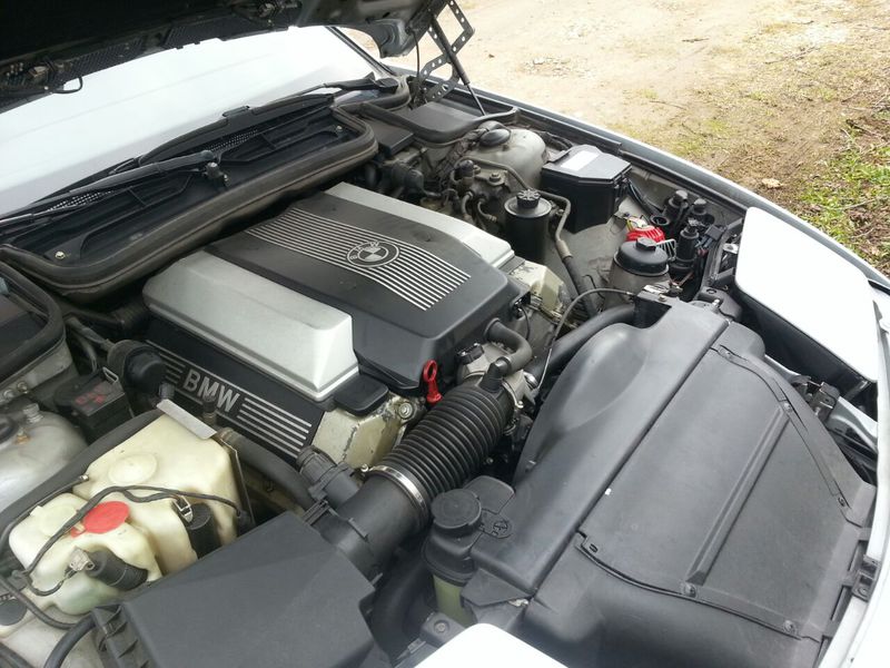

    rieccomi dopo due post specifici per cerchi e possibile incontro E31, finalmente riesco a presentare la mia belvetta.
    Lei è una 840 Ci del 1994 con 158.000Km all' attivo e qualche passaggio di proprietà di troppo, ma l'ultimo l'ha tenuta per quasi dieci anni.
    Di carrozzeria è messa bene anche se qualche piccolo bozzettino da parcheggio c'è, e che provvederò a sistemare quanto prima. Internamente
    i sedili paiono in ottime condizioni a parte qualche "pieghetta" che però non rovina eccessivamente l'aspetto conservato della macchina. il cielo
    è completamente scollato e a breve la porterò da un tappezziere. Sono indeciso se sostituire rivestimento volante (liscio) e rivestimento in pelle del cambio, ma ambedue
    non sono eccessivamente usurati.
    Magagne riscontrate:
    Check panel illeggibile ma ho visto qualche discussione a riguardo e se [MENTION=286]batmobile[/MENTION] [MENTION=13441]CarloLP640[/MENTION] o [MENTION=16564]cenerentola[/MENTION] volessero darmi una mano, sarebbe cosa graditissima :biggrin::biggrin::biggrin:
    Luce cappelliera che deve avere qualche falso contatto perchè non sempre si accende
    Motore sembra girare bene, ma non sono un esperto quindi vorrei portarla in officina. Al minimo è come se ci fosse un ticchettio pronunciato e ripetuto, ma ripeto non sono esperto.
    Leva cambio "molto calda" dopo una prova accellerazione a fondo (non più di 150mt).
    Sedile elettrico lato guida funzionante tranne meccanismo che consente di alzare e abbassare sedile. (idem come sopra per gli aiuti)
    Insomma qualche lavoretto c'è ma sono troppo contento! Ora qualche foto

    Purtroppo la lista dei difetti si allunga ma niente di irreparabile:
    - A freddo rumore di cinghia, e servosterzo sembra andare a scatti. Tutto rientra nella norma dopo pochi secondi.
    - Spostando la macchina ho riscontrato macchie d'olio sotto il motore. Sto parlando di gocce non di laghi
    - Rumore anteriore, sembra di boccole o roba simile quando si prende un buca

    Se fa rumore la cinghia e contemporaneamente non va bene il servo, sara' proprio perche' la cinghia non aziona correttamente la pompa del servosterzo.
    O il tenditore che non lavora bene, o la cinghia usurata, ma magari verifica che ci sia olio e non scorra a fatica la pompa.
    Non e' un grosso problema.

    imho perdita olio tubo mandata alla pompa, che trafila sulla cinghia

    in settimana porto dal mecca per fare check e faccio verificare. Se riesco questa sera faccio video

    Ciao ragazzi,
    scusate l'assenza. Finalmente dopo qualche mese sono riuscito a portare il bolide in officina. Qui a Lecco ho scoperto con mio immenso stupore c'è una officina altamente specializzata in Bmw storiche (soprattutto m3 e30 etc etc)
    comunque primo responso circa 2000€ di riparazioni urgenti da eseguire e cioè:
    - radiatore
    - guarnizioni testate
    - tendicinghia
    - candele
    - braccetti di tutte le sospensioni ant. e post.
    al momento ho sbloccato le prima 4 voci per non salassarmi, secondo voi trovo i braccetti a buon prezzo?
