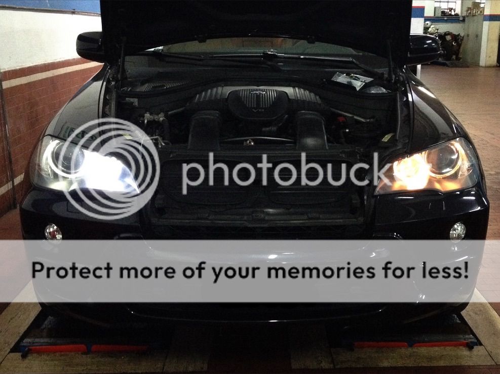

    Si è facile, basta togliere i tappi localizzati dietro i fari (nella parte alta per le nostre), togli le H8 di serie e inserisci le nuove che hanno alettatura e piccola resistenza da mettere dentro il faro, chiudi di nuovo i tappi.
    La resistenza meglio fissarla con un perla di silicone all'interno, c'è poco spazio, ma ce la possiamo fare. :) /emoticons/smile@2x.png 2x" width="20" height="20">

    stanno bene?! ;) /emoticons/wink@2x.png 2x" width="20" height="20">

    Veramente belle
    Grazie per la spiegazione

    Molto meglio bianchi che gialli ;) /emoticons/wink@2x.png 2x" width="20" height="20">
    ma quelli gialli che avevi prima, erano diventati così per l'usura o erano così originariamente ?

    Sono così di serie, lampade alogene con attacco H8 montate in posizione arretrata dentro all'anello più piccolo e danno luce per prossimità anche a quello più grande .
    I miei avevano il vetro delle lampade un po' annerito quindi la luminosità non era al top, ma la temperatura del colore in °K è quella lì, gialla e old. Ben lontana anche solo dai 4500°K

    Bianchi rendono il tutto molto molto più moderno, nn c'è paragone caspita !!!!
