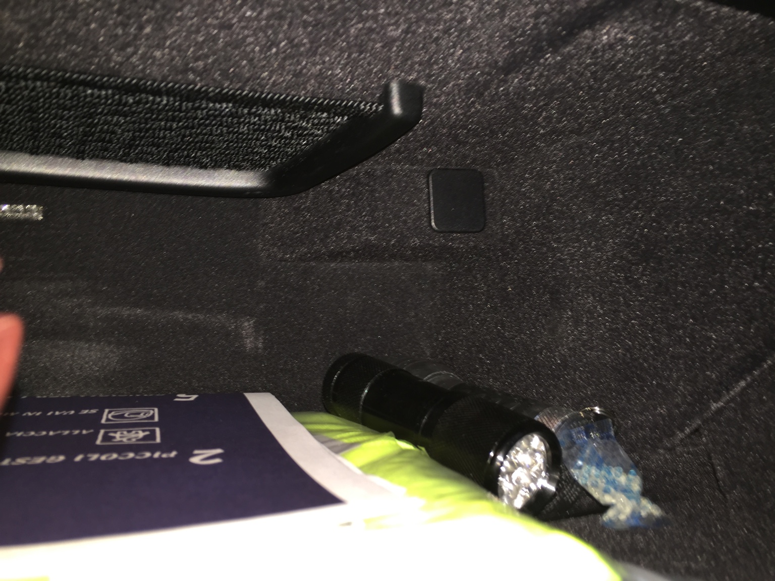

    Ciao a tutti, apro questa nuova discussione perché mi sono accorto oggi che nella mia F31 328i manca la presa USB nel cassettino!!
    Sul libretto di uso e manutenzione è indicata, ma sulla macchina non c'è, ho solo quella nel bracciolo.
    Il navigatore è il Pro, quindi strano che non ci sia. La musica me la fa copiare dalla USB sotto al bracciolo, però quella nel cassettino mi servirebbe per aggiornare le mappe (che la USB centrale non riconosce).
    Avete consigli? Lunedì o martedì proverò a passare in officina a chiedere, sono passato stamattina da un venditore ma quando ho detto usb-cassettino-bracciolo è sbiancato...
    Nella foto la USB dovrebbe essere dove c'è quella placchetta nera.

    Provato altri formati della USB, niente da fare. Quella centrale vede la chiavetta e mi fa copiare la musica, niente da fare per le mappe.

    Allora ho chiesto in concessionaria, Han detto che non ha quella nel cassetto perché la mia versione del navi non la prevede. A questo punto provo a riscaricare le mappe
