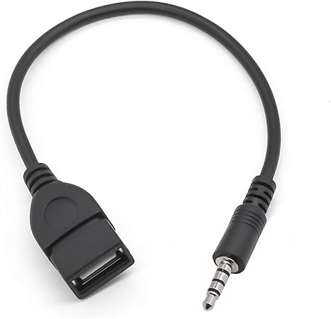

    a casa ho una chiavetta USB contenente dei brani musicali in formato Mp3.
    se utilizzando un adattatore come questo, sfruttassi la presa AUX, funzionerebbe?
    oppure è necessario interporvi una sorta di lettore Mp3?

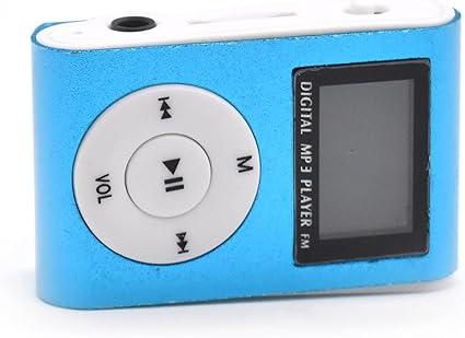

    nel secondo caso, QUALE tipo di lettore dovrei reperire?
    ( avevo provato a usare uno di questi, ma si sentiva talmente male che l'ho buttato)

    Nel caso possa essere ancora utile: una normale chiavetta usb ha solo funzione di immagazzinamento dati (storage) quindi lei da sola non ha capacità di riprodurre file di qualsiasi tipo. Quando tu colleghi la chiavetta a un computer, è il computer che si occupa della riproduzione dei file, così come fanno le autoradio che nativamente sono dotate di porta USB.
    Ergo nel tuo caso chiavetta + aux non funziona.
    La via più semplice senza acquistare (quasi) nulla sarebbe caricare i file mp3 sul tuo smartphone e collegare lui alla presa aux (se lo smartphone ha l'uscita cuffie, con un cavo jack maschio-maschio, se non ha uscita cuffie e ha solo l'USB Type C, un cavo da un lato tipo C e dall'altro jack maschio)
    Altrimenti, player mp3 portatile, possibilmente compatto (visto che deve stare in macchina, più piccolo è, meno crea fastidio) che a sua volta collegherai sempre con il cavo jack-jack dall'uscita cuffie del lettore alla presa aux della vettura. Ovviamente previo passaggio dei file musicali dalla chiavetta usb al lettore.
    Riguardo quale lettore, di base ogni lettore portatile con buona capacità di memoria e uscita cuffie jack va benissimo a parte roba troppo infima :mrgreen:
    E qui dipende quanto vuoi spendere.. o vai su roba di marca (che però se non stai attento ti costa come una nuova autoradio :mrgreen: ) o vai roba più o meno cinese ma senza esagerare.
    Io uso regolarmente un lettore da 32GB marchiato "ihoumi" (arriva dalla Germania ma la produzione è indubbiamente cinese) preso su amazon (dove suppongo si trovi proposto anche con altri 2 o 3 marchi differenti, perché poi finisce sempre così) pagato una trentina di euro o meno e il suo lo fa tranquillamente.
    Per diritto di cronaca, non lo uso in macchina, ma nel magazzino dove mi diverto con tutti i miei hobby e lo faccio andare per pomeriggi interi collegato a un piccolo amplificatore e va benissimo. Qualità giusta per il prezzo, buona navigabilità tra le canzoni con gestione cartelle, sottocartelle ecc, tutte le funzioni che servono e batteria che dura parecchio.
    Ma come questo ce ne sono tanti altri simili per prezzo e funzionalità.

    ti ringrazio della preziosa per me delucidazione.
    non possedendo uno smartphone, credo che mi indirzzerò verso un lettore compatto come citavi.
    in pratica la soluzione che avevo già sperimentato.
    senza successo, ma perchè utilizzavo un lettore da 5 euro pensato per l'utilizzo con cuffiette, e con presumibilmente scarsa qualità di riproduzione.

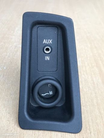

    È proprio la qualità dell'ingresso aux a essere scarsina.
    Prima di spendere soldi provala con un lettore o smartphone di amici o parenti.
