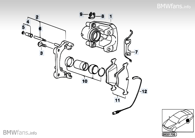

    Il pezzo numero 10
    Repair set brake caliper
    34 21 1 166 238

    cosa scusa?? QUELLO è IL POMPANTE.....

    E' il pistoncino con tutte le guarnizioni, è quello che si usura cuoce il resto la vedo dura da rovinare.
    Se la pinza ha preso fuoco come sembra, è meglio cambiare almeno le guarnizioni intorno al pompante per prevenire perdite, non se se il pompante fa parte del kit

    Cmq su MBMW il kit costa 20 euro quindi dierei una spesa sostenibile per togliersi il dubbio
