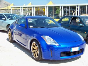

    1000 grazie per tutte le risposte. Tua moglie non ti ha fatto comprare la 350Z per il colore blu, e' tipico, fosse stata grigia come la tua non avrebbe detto nulla :) /emoticons/smile@2x.png 2x" width="20" height="20">

    12.237
    si ma quanto è fico quel colore blu!
    è bellissimo su qualsiasi tipo di auto, dalla citroen c2 alla bmw m3. Quel colore mi fa impazzire, io non avrei dubbi lo sceglierei senza neanche pensarci, il problema è che non si trova in giro
