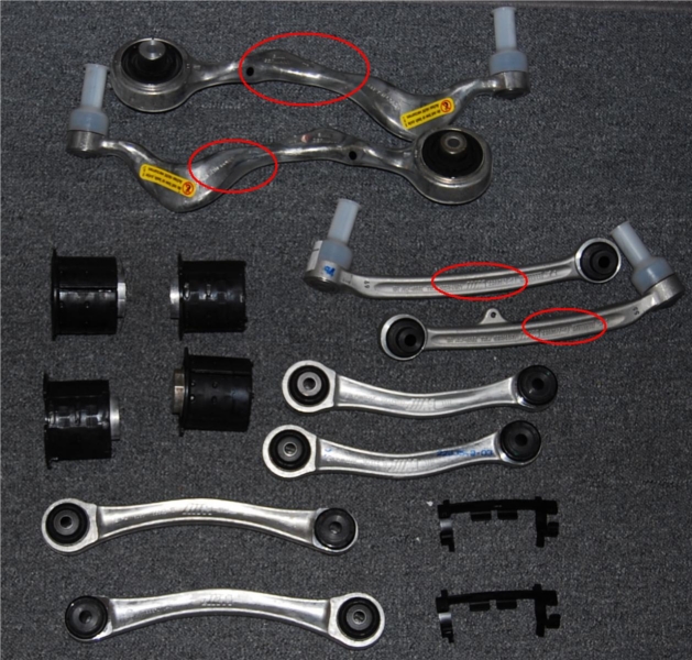

    adesso aspettiamo aggiornamenti da joh335 :-D
  2. bomba82a
    bomba82a Guest
    li ho cambiati anch'io quei pezzi devi cambiare anche l'astina di regolazione dei fari perché é diversa va infilata in quell'occhiello che vedi nel braccetto ha la vite passante col dado dietro....

  12. Big Joh
    15.267
    694
    11 Marzo 2007
    762.324
    nera e incazzata
    si ragazzi sono solo quelli i pezzi e volendo anche i gommotti che vedete di fianco che non sono altro che i tamponi che dicevo in precedenza..

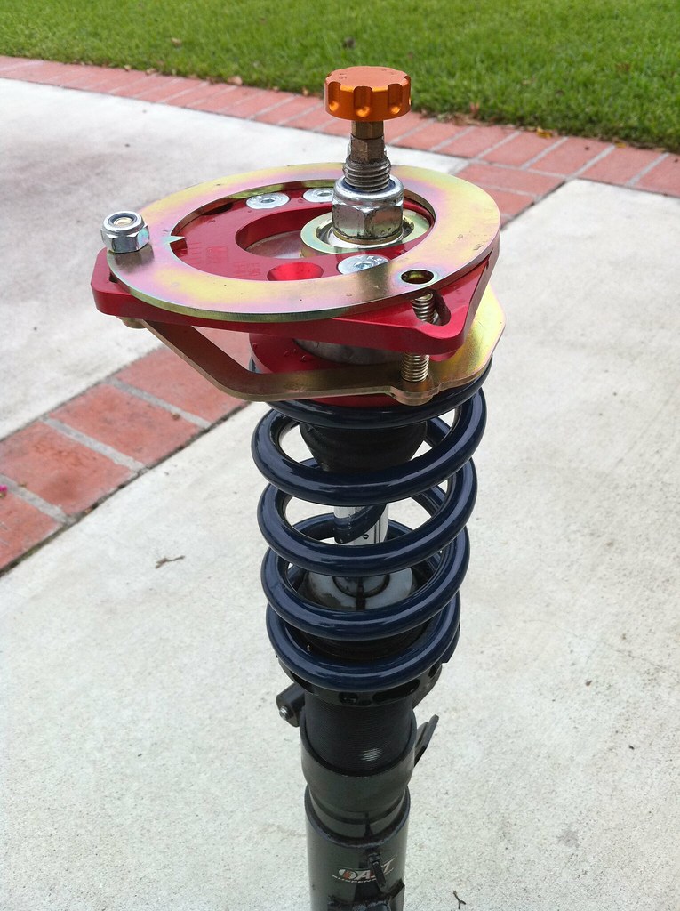

  20. Big Joh
    15.267
    694
    11 Marzo 2007
    762.324
    nera e incazzata
    che ammortizzatore è? questo cambia camber e caster..
