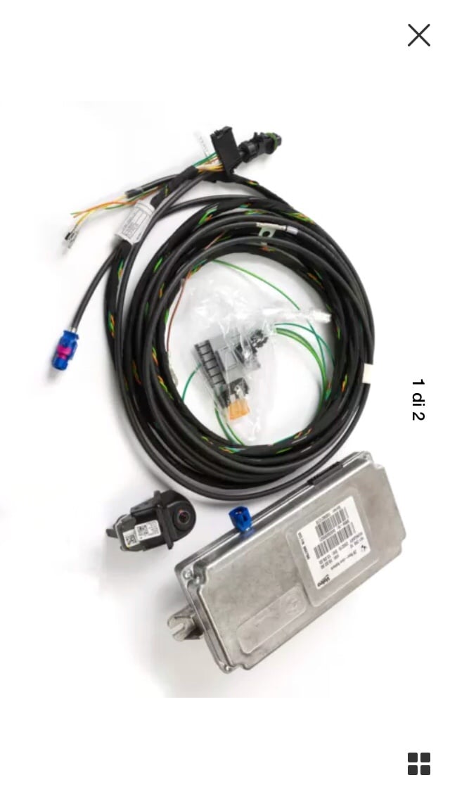

    Sulla baia ho trovato questo kit [​IMG]
    A poco meno di 600€ e a detta del venditore è nuovo e ci sono tutti i cablaggi necessari.
    Il kit è composto da:
    1) Retrocamera pn 66539240351
    2) Centralina tvrsc pn 66539393953
    3) Cablaggio 3m HSD tra camera e modulo (senza pn - forse aftermarket?)
    4) Cablaggio 5m (fbas-power-can senza pn - forse aftermarket?)

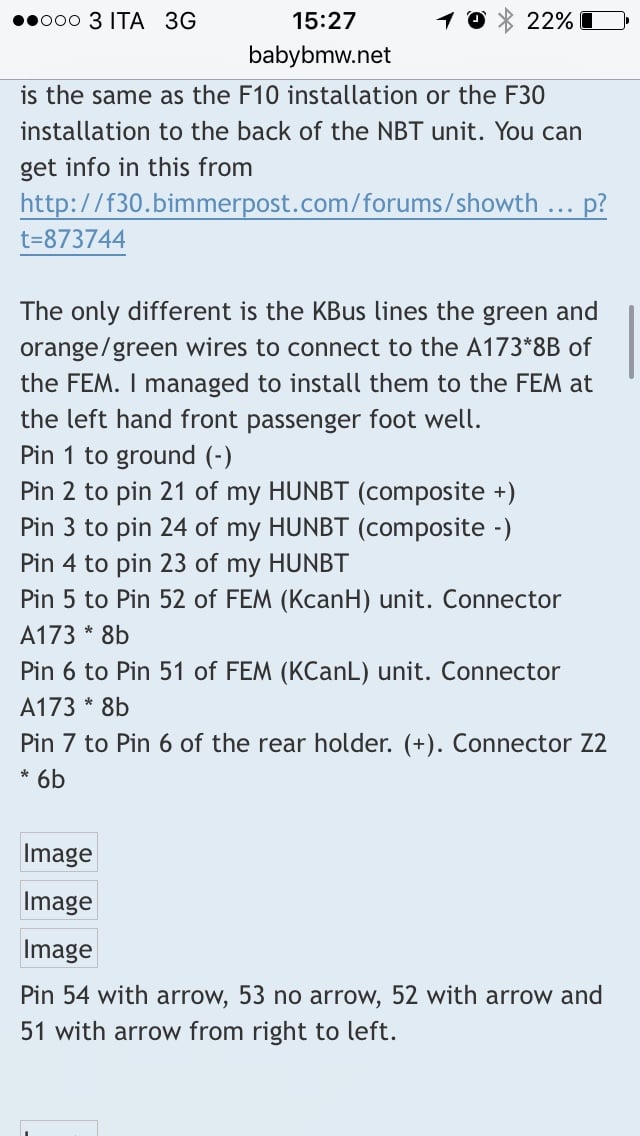

    Il pn della ecu è lo stesso di realoem ... hai per caso foto o info sul cablaggio lato FEM e NBT?
    Al riguardo ho trovato solo questo

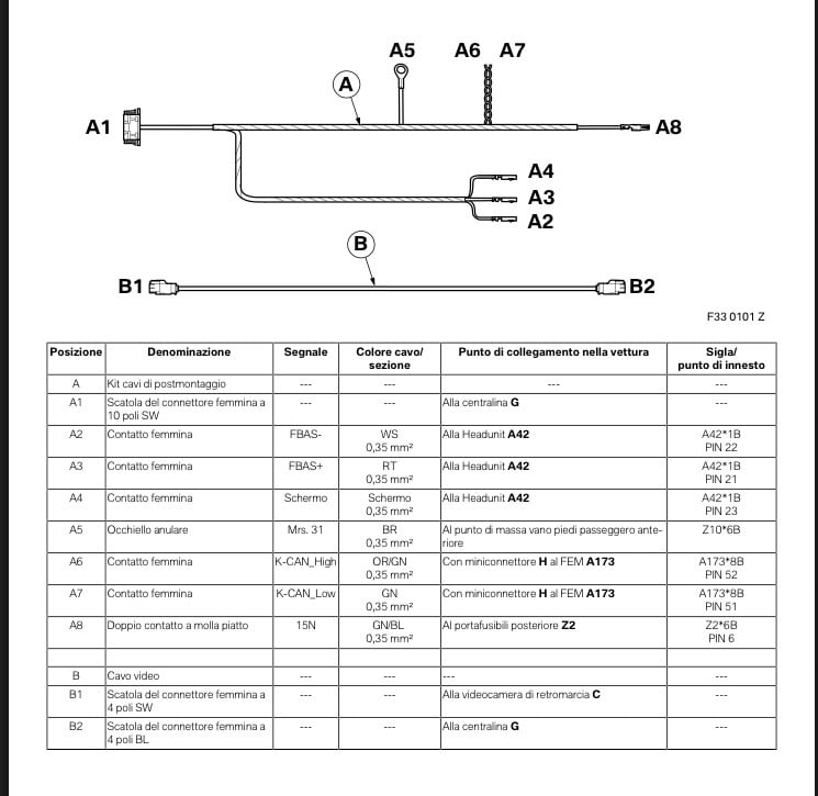

    Ho questo schema ma non sono sicuro sia quello giusto. Dovrebbe essere questo il cablaggio

    Ho controllato con ISTA e il cablaggio lato FEM dovrebbe essere corretto me tre lato NBT non credo... su A42*1B pin 21/22/23 non corrisponde al FBAS e schermo... mentre sembra corretto quello postato da me poco sopra 21/23/24 che corrisponde a "videocamera a 360 gradi"
